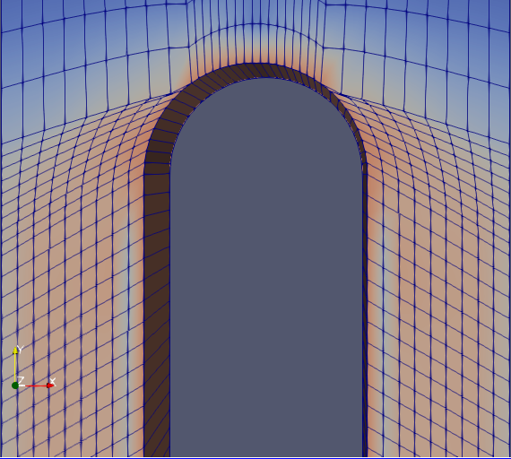

    查看了下网格发现网格变形为负了
    请问这种情况用动网格怎么解决?

    查看了下网格发现网格变形为负了
    你的这个初始网格就不好。在圆形边界上没有用O形网格。畸变本就很严重,然后一变形,还不是震荡变形,是一直一个方向走,网格又没有自适应,然后就负网格了。
