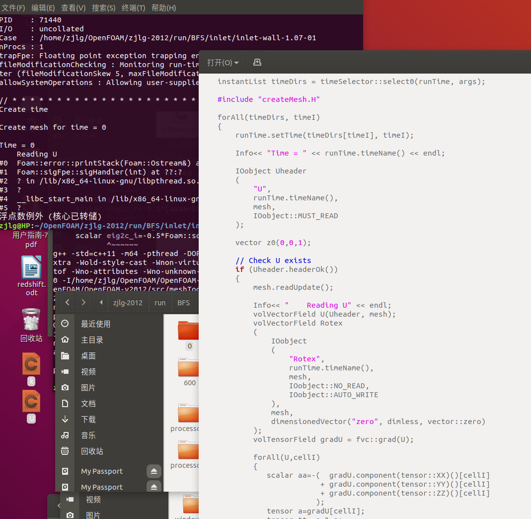

    #57
    @lizhisongsjtu 我看那行看了半天没反应过来(scalar,scalar)是干什么的:136:

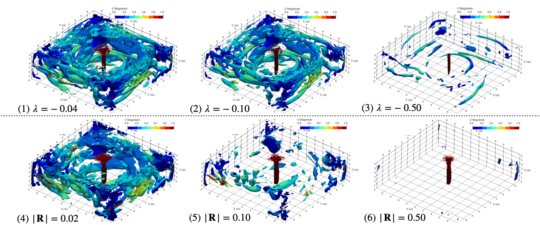

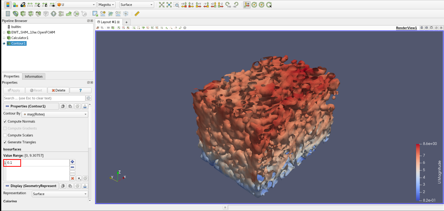

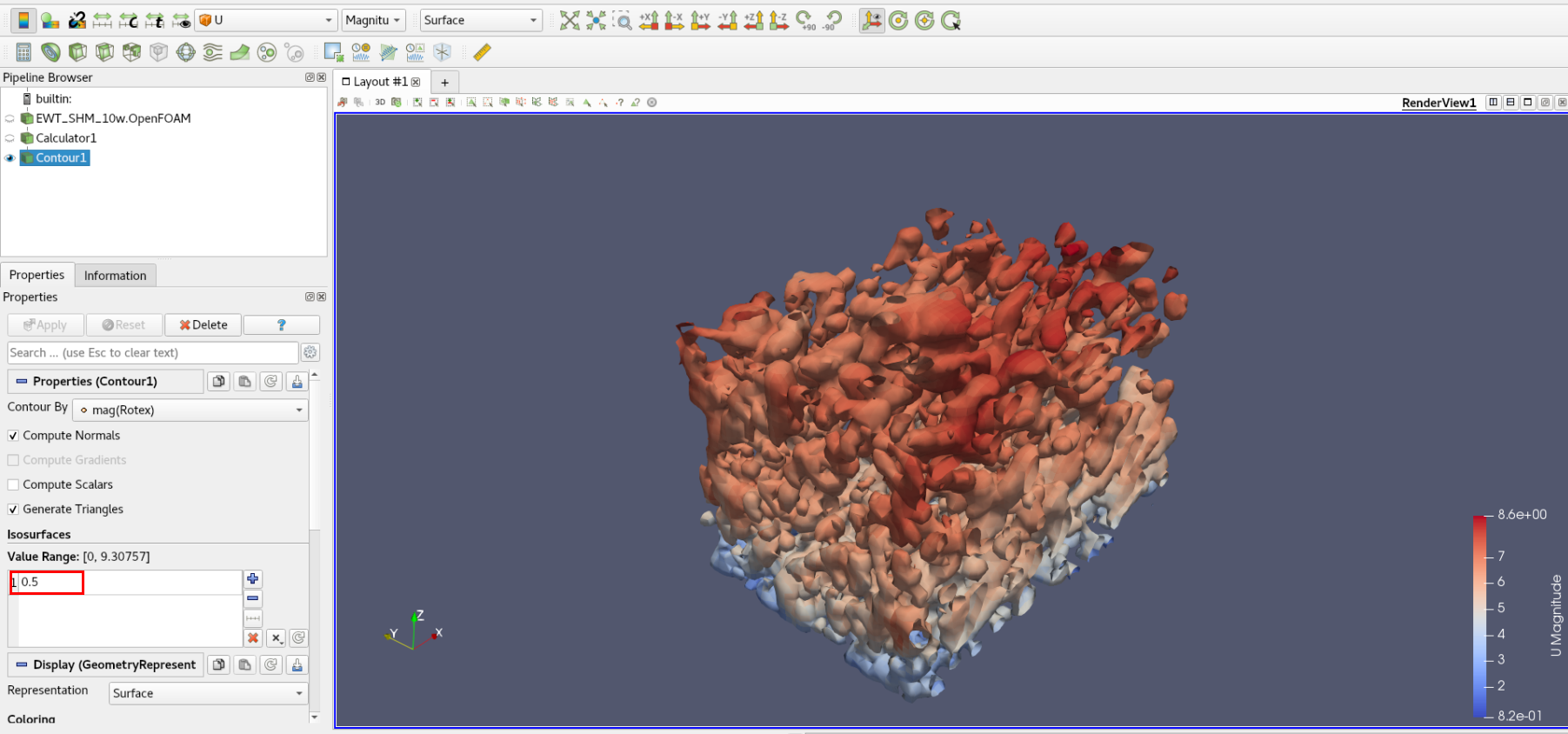

    用两种方法识别流场中的涡,第一种是lambda法,openfoam自带的无量纲方法,第二种是liutex方法。
    123看出,改变阈值后,中心部位的漩涡变小;456看出中心漩涡并没有随阈值改变而明显改变。
    根据S和Omega模的大小,把涡区分为剪切占优和旋转占优两种。123+456显示,阈值对剪切占优的涡结构的显示特征影响挺大,对旋转占优的涡结构影响并没那么明显。如此,凸显了liutex方法在旋转涡涡结构识别中的优势。
    lizhisongsjtu
    #59
    这只是某个算例佐证了liutex算法的优势。个人感觉(主流)学界对liutex的态度有非常大的差异,有些大佬对liutex法的态度偏消极(审稿意见)。

    lizhisongsjtu
    #62
    解惑重任承担不了。说说个人看法吧
    个人认为,旋转流动和剪切流动中的涡结构不一样。根据我的计算结果,Liutex在识别旋转流动中的涡,涡结构对等直面参数取值不敏感;对剪切流动中的涡,任何涡识别方法的结果对等涡面取值敏感。#58楼的图片可以佐证这个说法。
    关于编辑、审稿人对Liutex的不中立的态度,咨询过业内大佬。可能和“学派”有关,当然也有新方法本身的原因。新事物的出现,总需要一定的时间才能被接受。
    引用郭德纲老师的一句话“文无第一,武无第二”,引用邓爷爷的话“黑猫白猫,抓住老鼠就是好猫”。
    至于哪个方法更好,能解决问题就好。
    以上抛砖,期待引玉讨论。

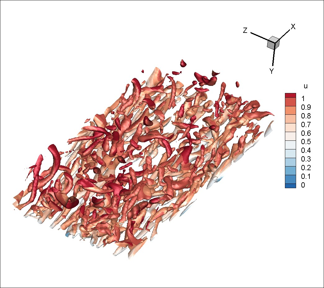

  • 东方白杨东 离线
    东方白杨东 离线
    东方白杨
    在 中回复了 RQLI_CFD 最后由 编辑
    #66

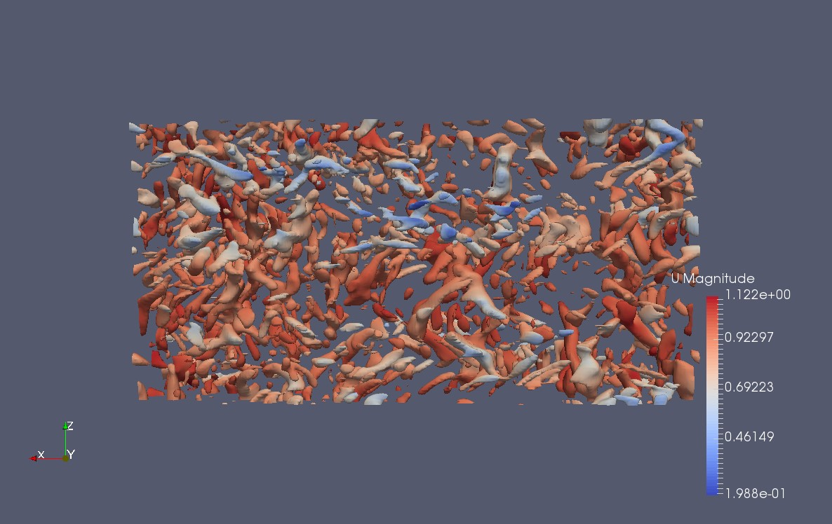

    @RQLI_CFD 在 请教:第三代涡识别方法Liutex的代码在linux中运行的问题 中说:
    @lizhisongsjtu 感觉这个liutex没有那么好啊,我计算的是槽道流,liutex识别的结果很混乱(liutex的等值面),感觉还没Q准则显示的涡结构清晰,但是看刘老师文章里的效果挺好的。。。
    您好,我也遇到这个问题了,Q准则识别的槽道流涡结构比Liutex好太多了,Liutex识别出来的涡都是断断续续的,怎么调阈值都不行。请问您解决了吗?
