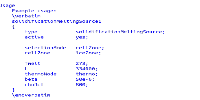

    我想在coalchemistryfoam自带的case中加入石英砂的熔化过程 现在源代码按照这个usage,我加入到了case中的fvoptions,但是cellzone不知道是什么,应该怎么把cellzone准确定位到石英砂呢微信图片_20201010215618.png
    cellZone要你自己去指定 如果你知道石英砂的位置 倒是可以 如果你知道石英砂的属性 也可以 不过可能用起来不是那么简单了 因为这个cellZone是变的

    好的 谢谢老师 我现在知道利用topoSet来指定cellZone但是那个是静止的 不知道石英砂是动态的应该怎么指定

    @东岳 好的 谢谢老师 我现在知道利用topoSet来指定cellZone但是那个是静止的 不知道石英砂是动态的应该怎么指定

    @鲸落 请问你解决了吗~动态读取cellZone~
