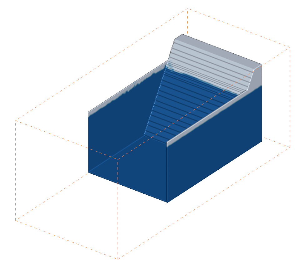

    各位老师好。
    在使用tecplot加载OpenFOAM的controlDict后,勾选contour只能看到边界面上的流体,无法看到内部的流体。
    读入的Zone和显示不了内部流体的图片如下,请问该如何处理才能显示出内部流体呢?

    @Stan同学 把第一个zone--Step 1737显示试一下

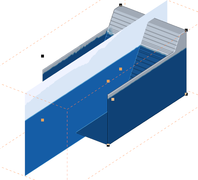

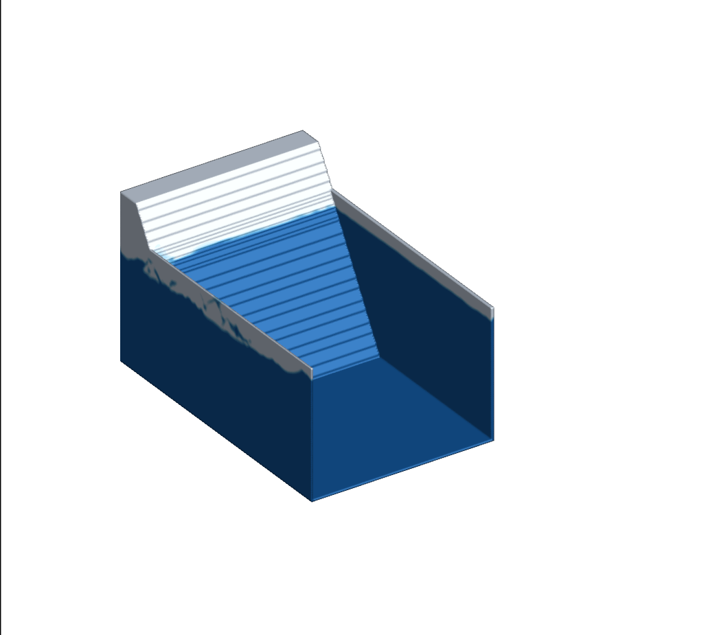

    @Stan同学 不太清楚你算的什么算例,tecplot显示出来的应该是只有边界,要处理内部场的话可以尝试做个slice,或者处理一个Q准则等内部流场的涡结构,显示一下看看有没有结果

    @benqing 我是做的一个坝体振动的算例,silce做切片的话内部是可以显示出来的。
    您的意思是OF的结果文件导入tecplot显示出来的就是只有边界上的,是这样吗?

    @Stan同学 是的,这个跟paraview是不一样的,paraview有internalMesh这个选项,tecplot是没有的

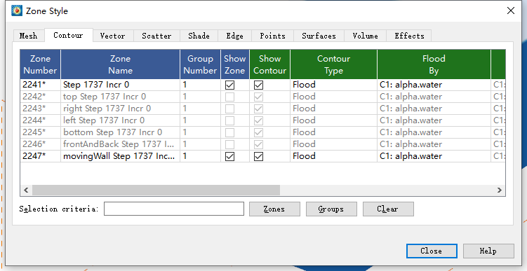

    @cfd_上弦月 已经解决了,点击左侧的选项''Zone Style'',确定内部流场对应的zone(以上面的图片为例,我这里是Step 1737 Incr 0)。选择''Surfaces''标签,然后在''Surfaces to Plot''处右键选择All surfaces,内部的流体域就能显示出来了。

    @Stan同学 这样好像是把内部流体域的网格显示出来了,请问有办法只显示出内部面吗

    @fan820 上述问题已解决只需要在''Surfaces to Plot''处右键选择Boundary cell faces,内部面就可以显示出来:146:
