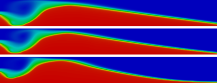

    各位前辈好,我想在一个长方体几何模型中从左往右输送水(85%)砂(15%)混合物,观察砂的堆积形态(如下图所示)。

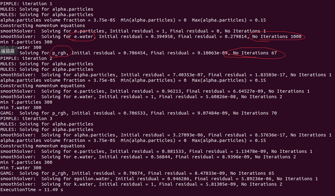

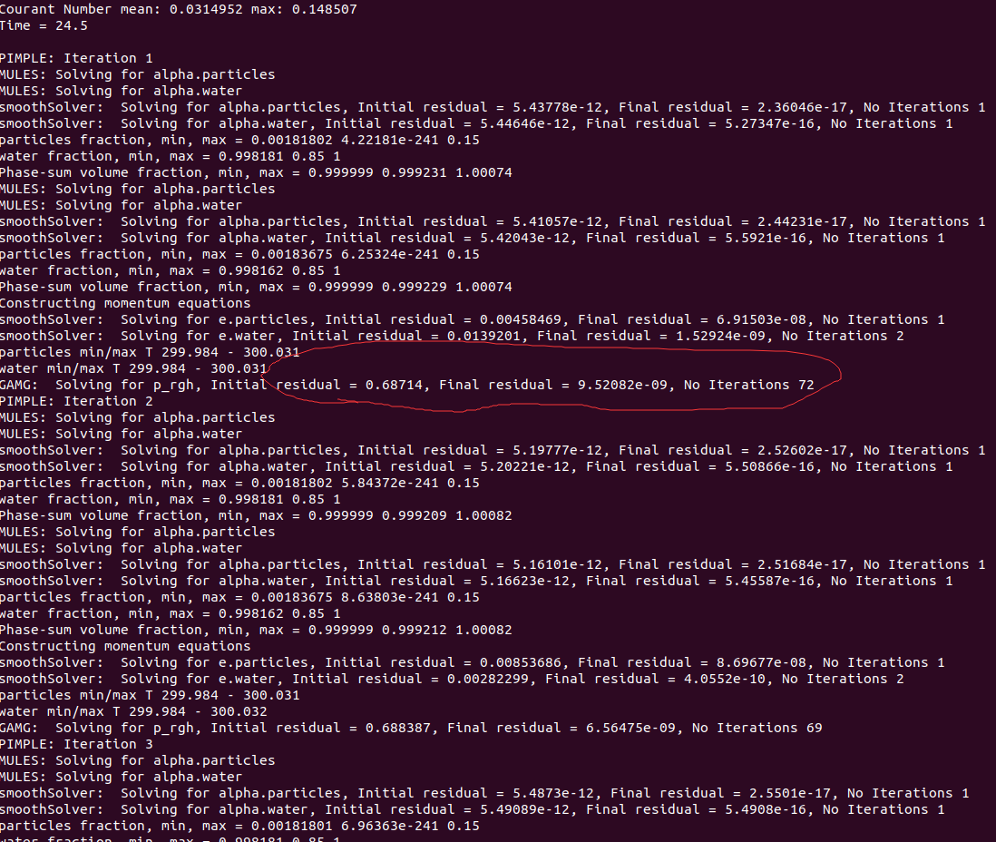

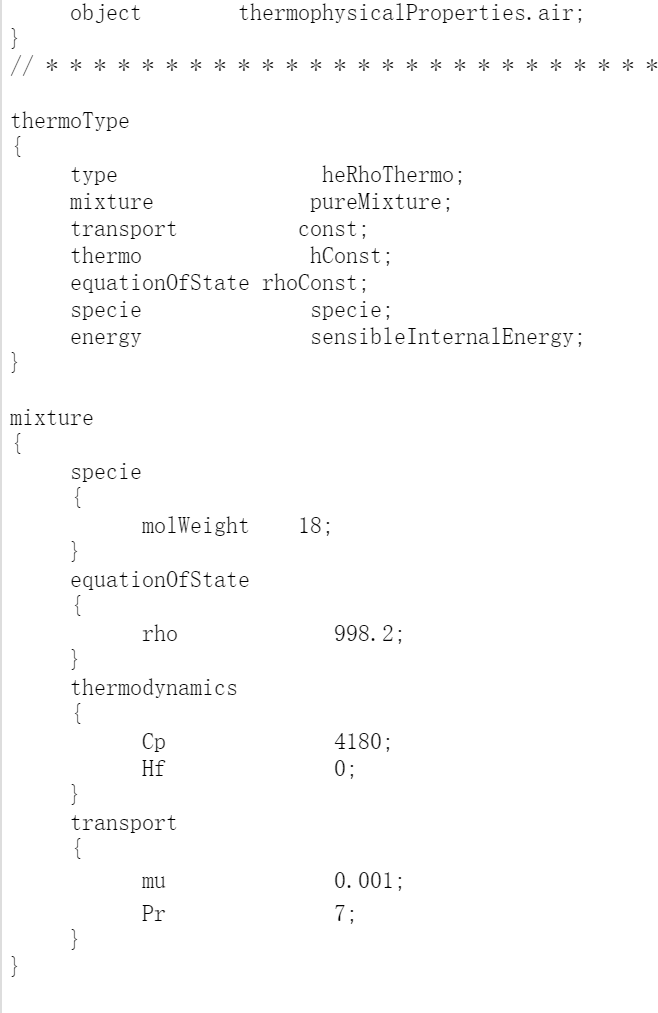

    但不知道为何第一个迭代步中,e.water的迭代次数就超了,导致压力的迭代次数也很大,算了几个时间步后就发散了:
    实时证明第一个时间步算出来的速度和压力结果就不对,还请各位前辈告知e.water是什么量,这样设置边界条件对不对。谢谢!@东岳
    把你的能量方程关掉。在phaseProperties里面选pureIsothermalPhase,具体你找找,手头没有openfoam
    Z 1 条回复 最后回复
    Zhy2022
    @东岳 谢谢东岳老师,也就是e.water是跟传热有关的参数?我在of8里面又跑了一下(之前是of5)能跑动,只是压力迭代次数任然比较高(70次)左右,初始残差0.7左右,也老是降不下来
    不知道压力这样设置有没有问题
    最后一个图说明不了什么问题 可以
    对 e跟温度有关
    Z 2 条回复 最后回复

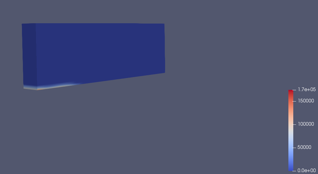

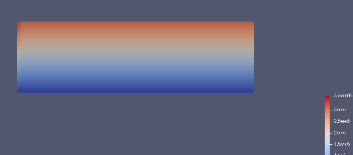

    @东岳 东岳老师,我感觉压力边界设置得还是有些问题,计算结果表明prgh在整个过程中都没什么变化,p的变化也很奇怪:
    两个都很合理啊。p_rgh不应该变化太多。p正好是存在泥沙的时候,在下面压力比较大。应为重力的因素。
    Z 2 条回复 最后回复
    Zhy2022
    @东岳 那么东岳老师,为何p_rgh是上方大,下方几乎为0呢,而且p的量级也没有p_rgh大:135: :135:
    Z 1 条回复 最后回复
    Zhy2022
    在 中回复了 Zhy2022 最后由 编辑
    @Zhy2022 明白了。。p_rgh只是一个参考压力系

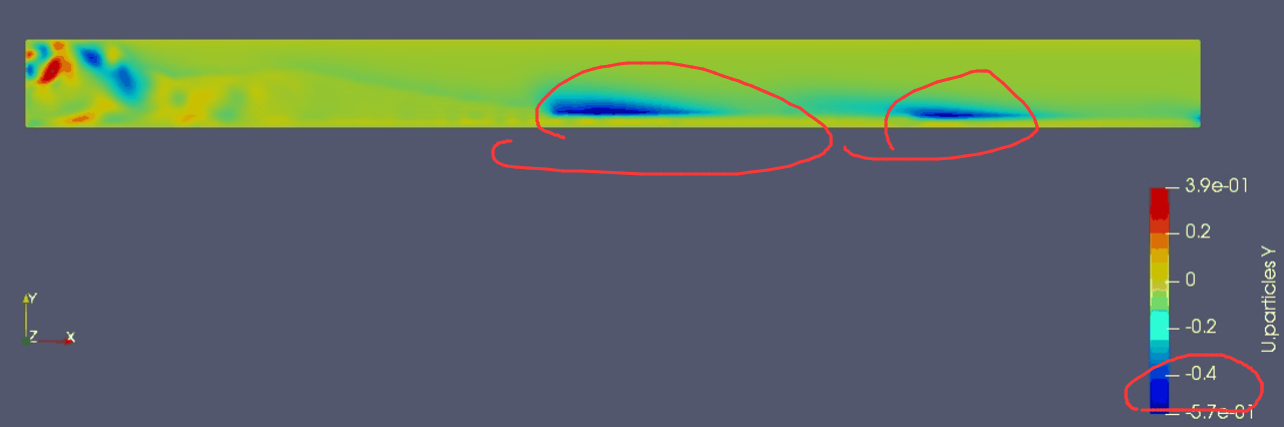

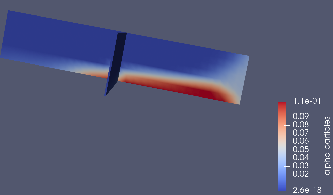

    Zhy2022

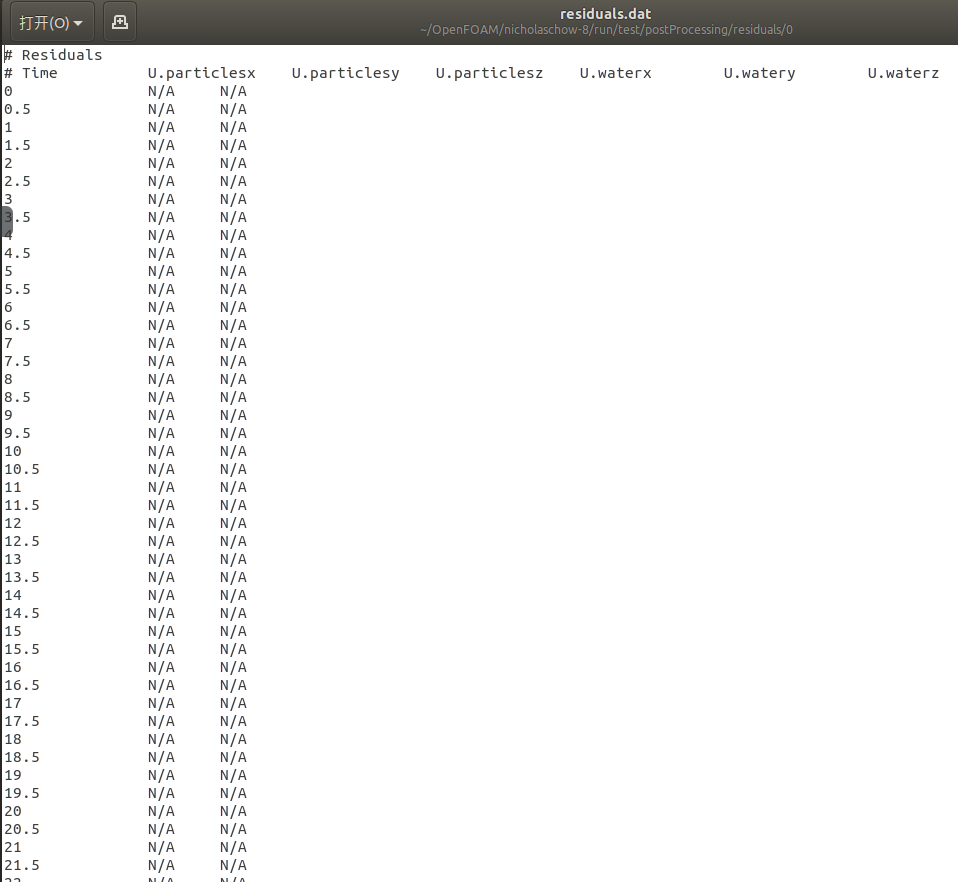

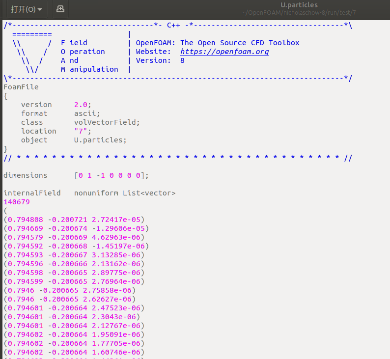

    @东岳 东岳老师您好,再向您请教一个问题,为什么我的两相速度能够计算出来:
    但是残差监测里面显示N/A呢?
    你的residual里面应该没有监控U.particle,默认是U,你需要指定fields (U.particle)
    Z 1 条回复 最后回复

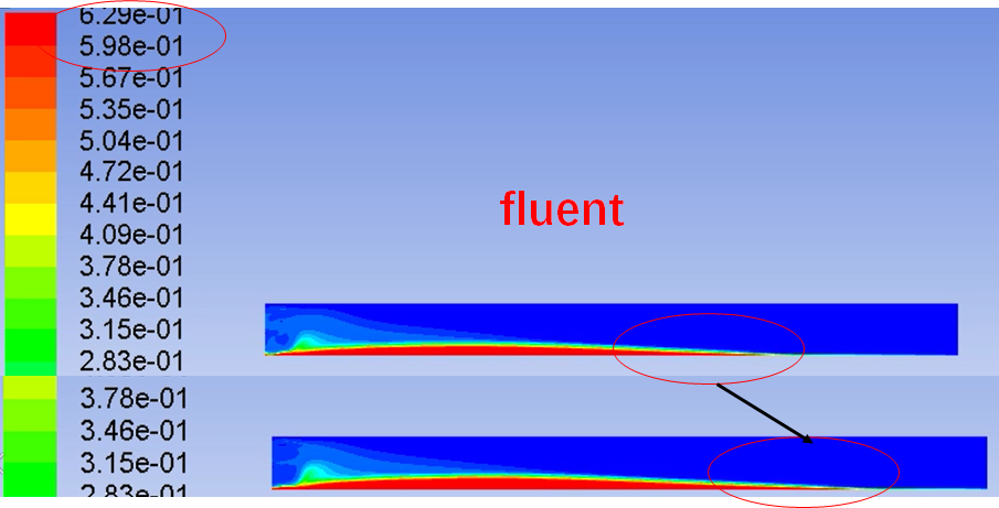

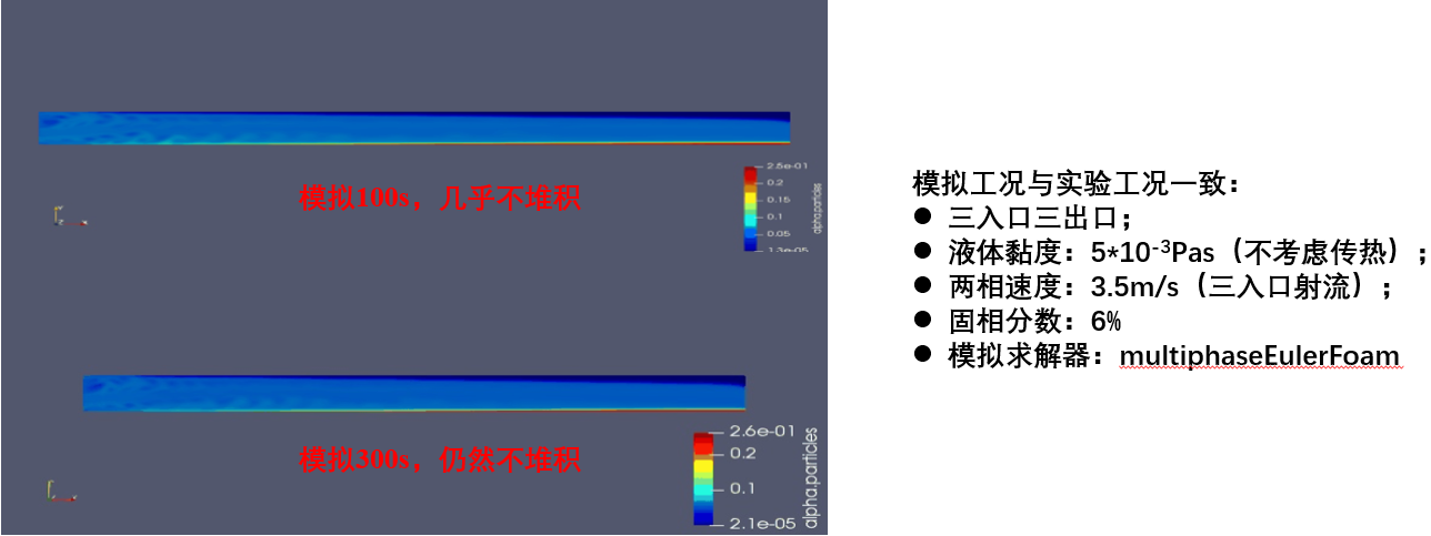

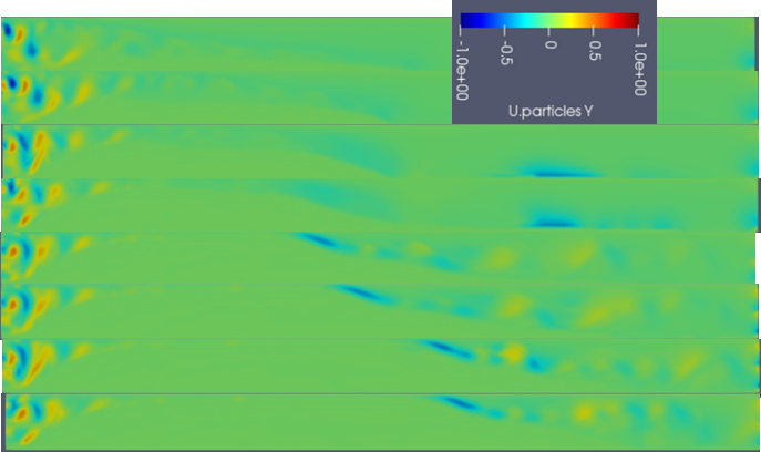

    Zhy2022

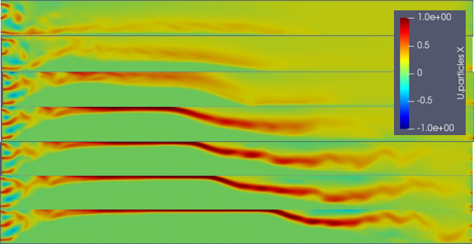

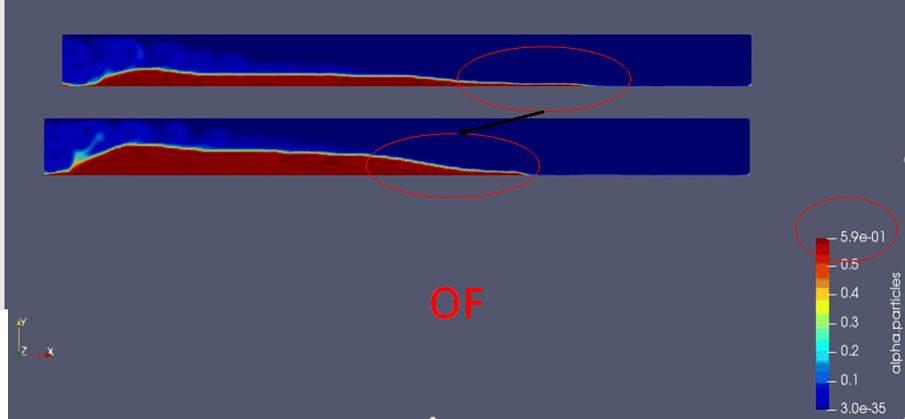

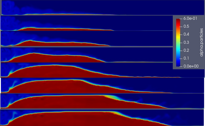

    @东岳 非常感谢东岳老师这么晚还在回复问题!!!希望您也能休息好!!!目前有三个问题:
    (1)我在residuals字典里面写明了U.particles(U.particle监控不了),才出现的N/A这个问题;

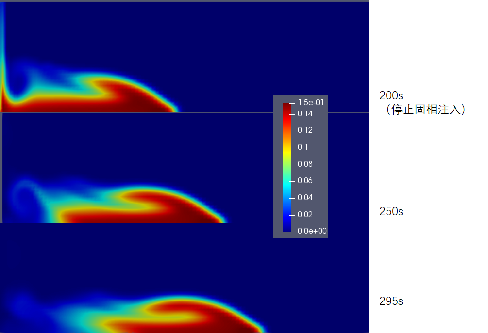

    (2)模拟结果表明砂堤没有沉积(注入的固相百分数就为0.15,而且停止注入固相后,固相整体被往前推动),不知道是不是颗粒动理论模型设置的问题

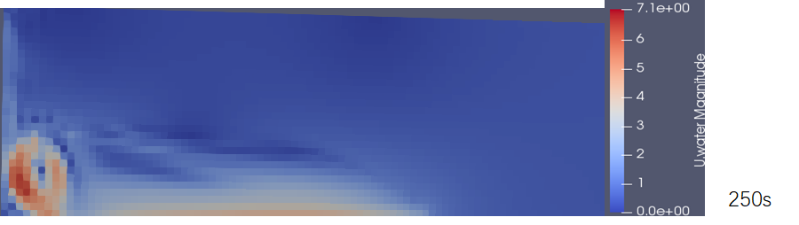

    (3)液相、固相注入速度都是(0.5 0 0),但计算过程中底部达到4m/s+,这是否合理(液相的internalFiled也给的0.5,感觉液-固混合液比纯液跑得还快了):
    (边界给的固定值(0 0 0),插值看不到结果490e9d34-c94d-4e0c-bffe-6c821b124aaa-image.png )
    希望您有空的时候能帮忙解答,不胜感谢!
    这是用层流模拟的么?好像速度确实有点大。不过也不好判断。没准是重力的作用加速了?
    Z 2 条回复 最后回复
    Zhy2022
    @东岳 RAS,但是重力也不该水平方向这么大的速度哇,主要是没堆积

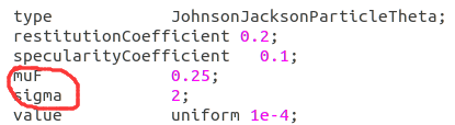

    在 中回复了 李东岳 最后由 李东岳 编辑

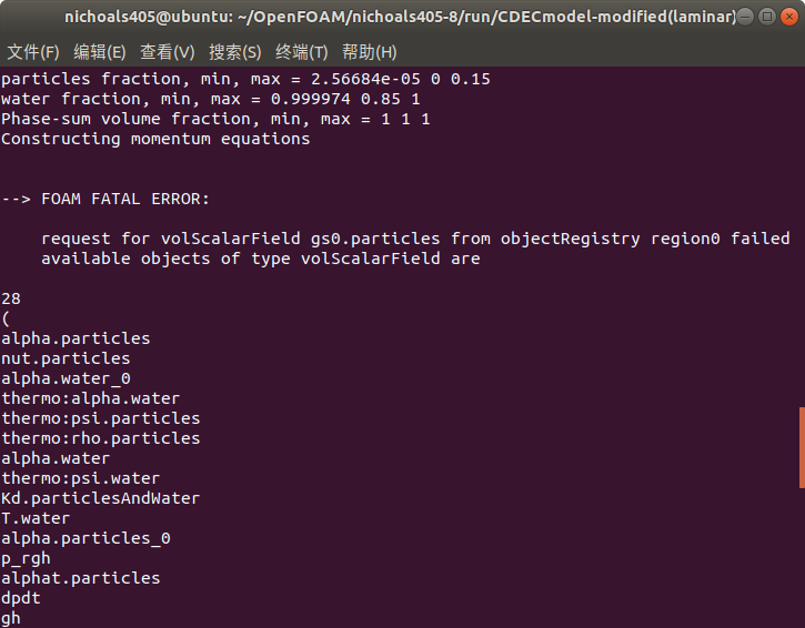

    @东岳 东岳老师您好,还想请问一下:我按照of自带算例将固相模型改为从kineticTheory改为phasePressure,以实现层流模拟,报错:
    我检查了初始场文件发现没有问题,不知这是怎么回事。。还请您看一看这个gs0.particles是什么东西。。
    把你fvScheme发一下
    Z 4 条回复 最后回复

    Zhy2022
    @东岳 老师,问题解决了:
    固相的速度边界和湍流模型必须配套使用才行!
    祝 1 条回复 最后回复
