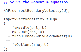

    RANS中张量形式动量方程为:
    在rhoSimpleFoam求解器中对应为UEqn.H
    由于压力梯度项一般不直接放入UEqn中,而是对动量方程进行修正,因此turbulence->divDevRhoReff(U) 对应07bd23db-8f4c-4d77-b1e5-afb046e5e712-image.png 前一项可用拉普拉斯符号表示,后一项实际上就是雷诺应力。
    问题一:我发现turbulence->divDevRhoReff在/home/dyfluid/OpenFOAM/OpenFOAM-7/src/TurbulenceModels/turbulenceModels/路径下的linearViscousStress/linearViscousStress.C及ReynoldsStress/ReynoldsStress.C中均有体现,如果我要修改动量方程中的雷诺应力项,那么我两个都需要修改?
    问题二:turbulence->divDevRhoReff对应的代码是
    335942ce-0263-449f-a98d-54fbf388ee5b-image.png 这里的第一项也就是雷诺应力项表达式为
    这为什么与Boussinesq假定(如下)不一致呢?
    Boussinesq假定的第一项b2d0bd9f-1d34-4c49-8230-66db725d6e7e-image.png为什么在代码中没有体现呢?

    @fangyuanaza https://caefn.com/openfoam/diffusion-term1 我找到了这方面的解析,说是这一项放到了压力梯度中,但是我还是没有找到
    没有显性的操作,只不过是存在压力p里面,但是没有显性的说p=p+1/3k之类。所以,其实求解出来的p,是p+1/3k
