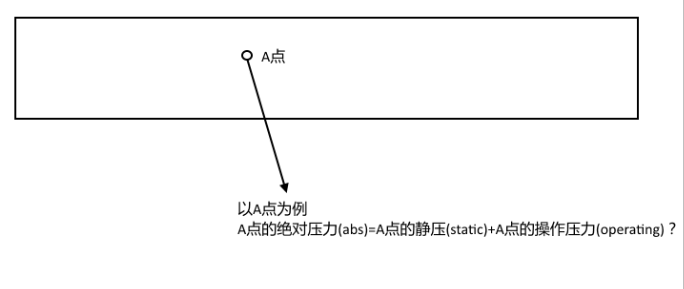

    1. 操作压力(operating pressure)是不是就是参考压力?
    3. 我在模拟的时候,都把操作压力设置成了零,这样得到的压力都是绝对压力?不用怎么换算了,这样没事吧:confused:
