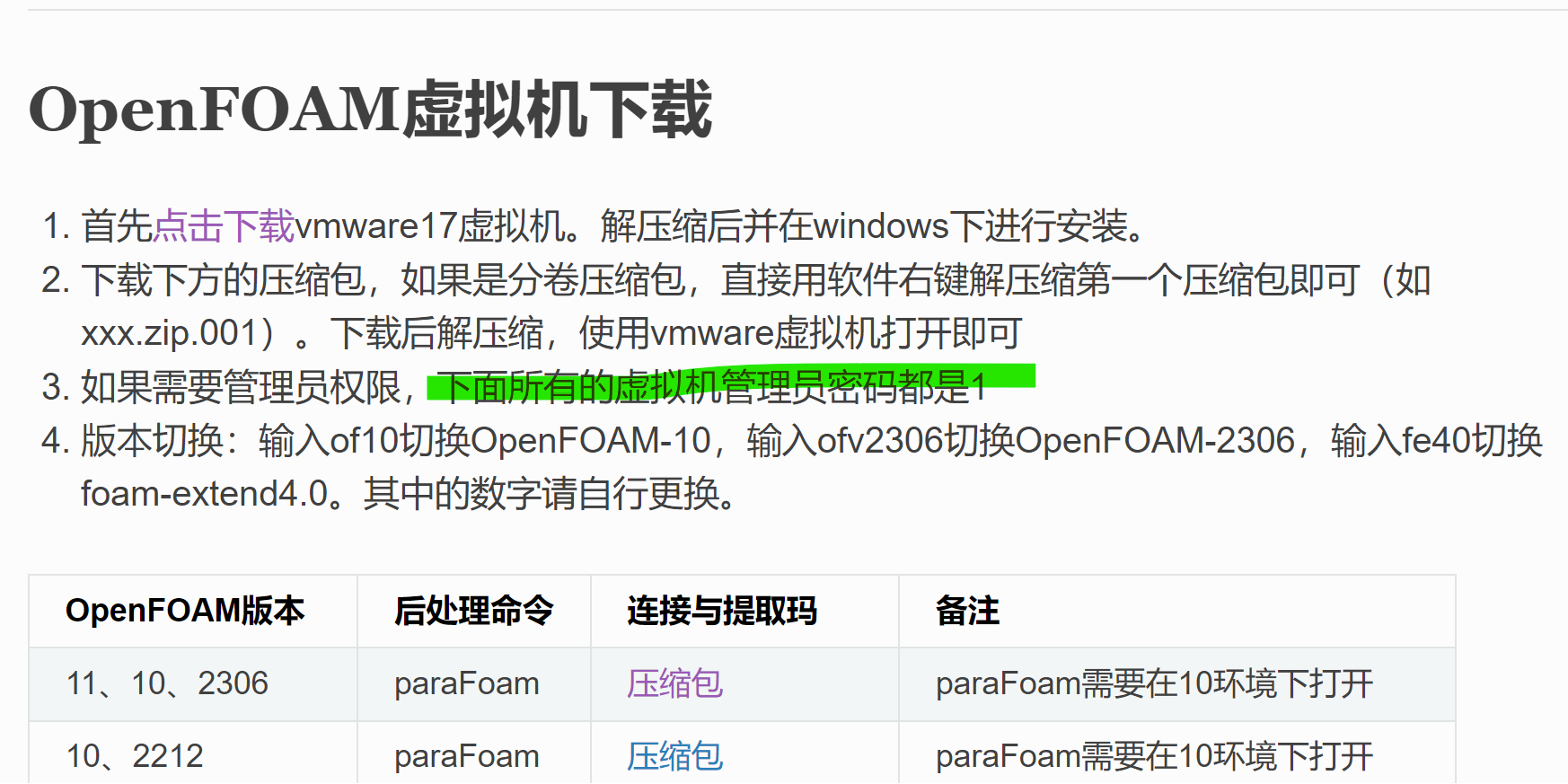

    @李东岳 请问老师密码是什么呀,输入第一行代码后需要输入密码,直接回车没有弹出文本框
    梦想学好CFD
  • 25416283142 离线
    25416283142 离线
    2541628314
    @李东岳 已解决,打扰了

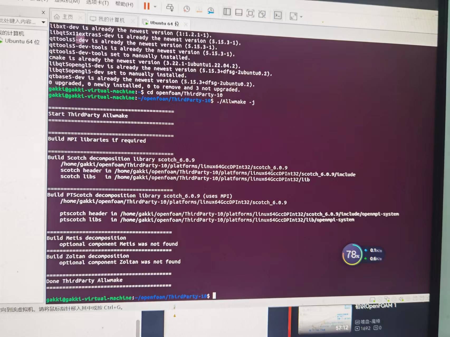

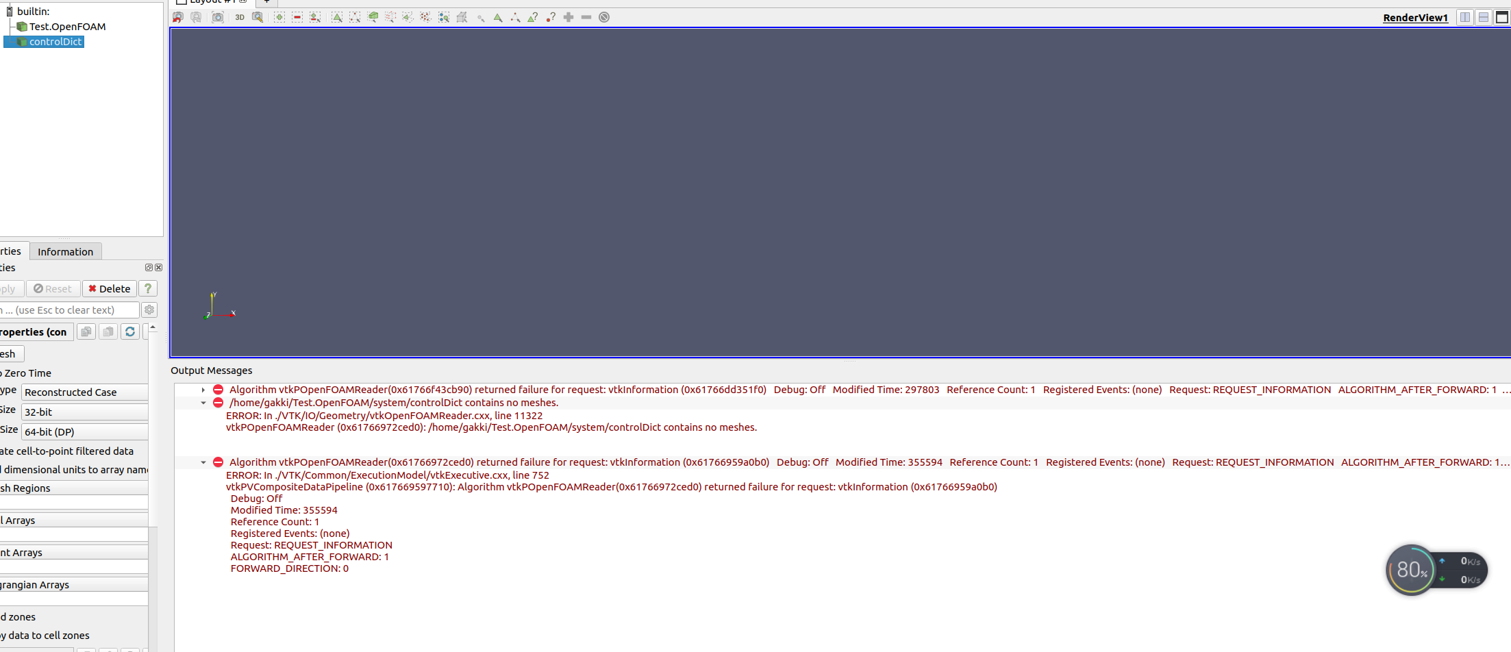

    openfoam10安装编译后,直接使用sudo apt install paraview 安装paraview,打开软件加载cavity/system/controldict报错显示no mesh,请问这是什么问题?
  • 张 离线
    张 离线
    张敬良
  • 张 离线
    张 离线
    张敬良
    thirdparty貌似编译失败,有not found字样,打开目录,发现paraview有叉号
    正常
    打开目录,发现paraview有叉号
    有叉号正常

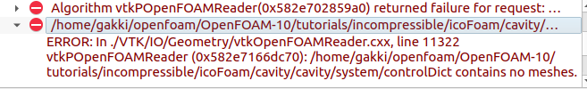

    正常。
    你输入paraview的位置错误。
  • 张 离线
    张 离线
    张敬良
    谢谢老师。按照教程建立有openfoam后缀的文件夹(rename?),将cavity 中 三个文件复制进去,使用paraview打开仍报错,请问这是什么问题
  • 张 离线
    张 离线
    张敬良
  • 张 离线
    张 离线
    张敬良
    已初步解决,谢谢老师
