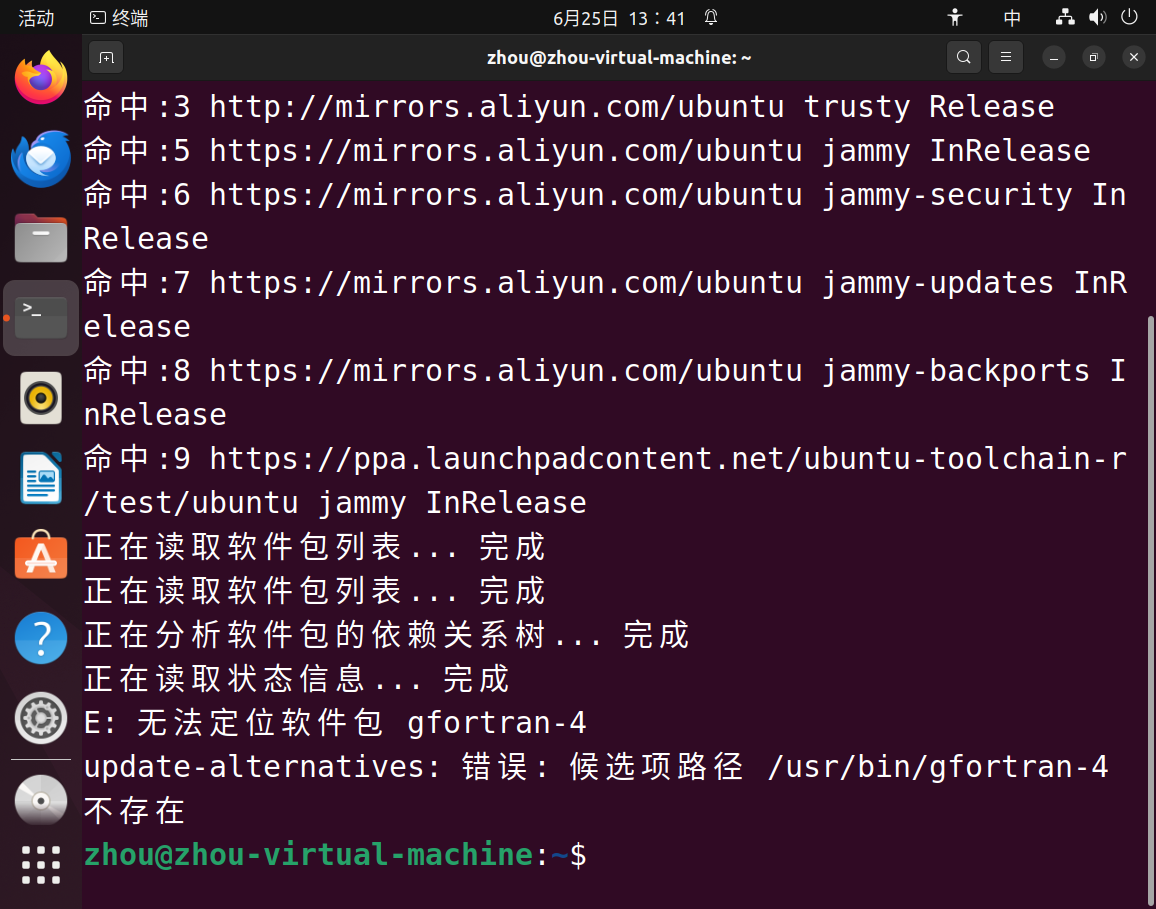

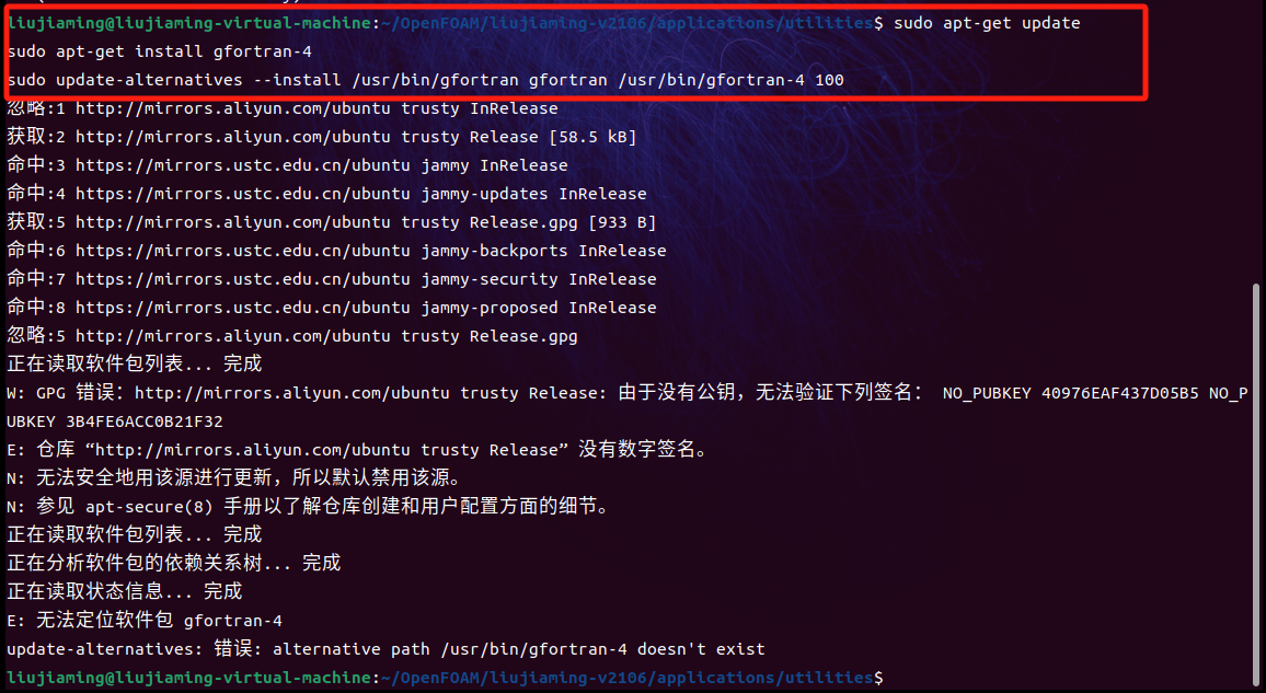

    @李东岳 李老师,我看了新版waves2foam的教程,参考这篇帖子的gfortran4安装。指令直接复制到终端,出现了报错:
    可以请教一下这该怎么解决吗?
