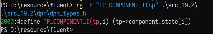

    有一个命令行工具,叫 rg,用来在指定路径内作文本全文搜索的,https://github.com/BurntSushi/ripgrep
    比方说,你这么用,是不是很快就能找到文件的定义在哪

    @zousiyu 感谢您的帮助,还想问一下
    他后边括号内部的是对这个宏的一个解释嘛,初学者还没搞明白

    @JamesCheng
    括号的是变量, tp是个指针,应该指向某一相, 1 应该是这一相的第二个组分,从0开始计数。
