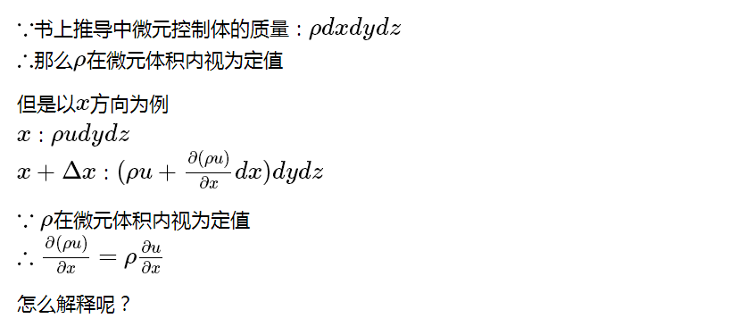

连续性方程推导的疑问(微元控制体)

    在控制体内推导方程的时候,所有变量density 和 pressure等等都是空间和时间的函数,不会视为定值。
    微元体质量里的density是单元中心的density,如果用泰勒展开只保留一阶的话(假定为线性的),它也等于单元平均值。
    所以你的大前提就错了。

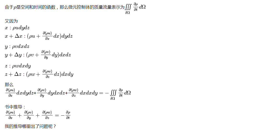

    @hangsz density 和 pressure等等都是空间和时间的函数,但是如果density在微元控制体内不为定值,那么微元体的质量应该用积分表示
    不知是否合理?如果以上式表示质量,继续推导的话,怎么得到书中的微元控制体的连续性方程形式

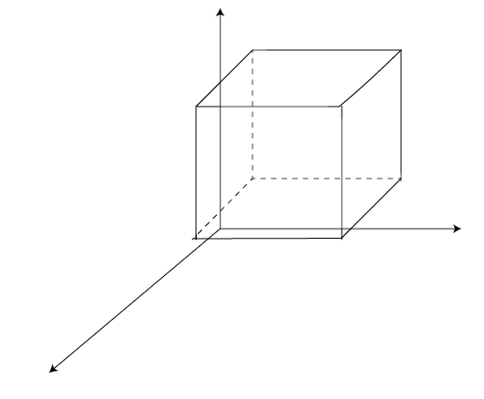

    x方向流入质量:$(\rho u)|_{x} \Delta y \Delta z$
    x方向流出质量:$(\rho u)|_{x+\Delta x} \Delta y \Delta z$
    y方向流入质量:$(\rho v)|_{y} \Delta x \Delta z$
    y方向流出质量:$(\rho v)|_{y+\Delta y} \Delta x \Delta z$
    z方向流入质量:$(\rho w)|_{z} \Delta x \Delta y$
    z方向流出质量:$(\rho w)|_{z+\Delta z} \Delta x \Delta y$
    于是,
    $\frac{\partial \rho}{\partial t}\Delta x \Delta y \Delta z = ((\rho u)|_{x} - (\rho u)|_{x+\Delta x}) \Delta y \Delta z + ((\rho v)|_{y} - (\rho v)|_{y+\Delta y}) \Delta x \Delta z + ((\rho w)|_{z} - (\rho w)|_{z+\Delta z}) \Delta x \Delta y$
    两边除以 $\Delta x \Delta y \Delta z$
    $\frac{\partial \rho}{\partial t} = \frac{(\rho u)|_{x} - (\rho u)|_{x+\Delta x}}{\Delta x} + \frac{(\rho v)|_{y} - (\rho v)|_{y+\Delta y}} {\Delta y} + \frac{(\rho w)|_{z} - (\rho w)|_{z+\Delta z}} {\Delta z}$
    所以
    $\frac{\partial \rho}{\partial t} = - \left ( \frac{\partial}{\partial x} (\rho u) + \frac{\partial}{\partial y} (\rho v) + \frac{\partial}{\partial z} (\rho w) \right ) = - \nabla \cdot \rho \textbf U$
    对控制体积分,运用高斯定理,可得连续性方程的积分形式
    $\frac{\partial}{\partial t} \int \rho dV = - \oint \rho \textbf U \cdot \textbf n dS$

    @cfd-china 其实我的思路是这样的
    我推导不出书中的结论

    @wwzhao 谢谢回复!
    我的推导有问题吗?

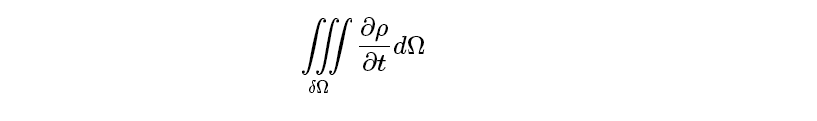

    微元体的质量变化率应该是:0_1466300221610_11.jpg 。
    是相同的。
    关键在于你要理解这里的density是微元中心的密度,它在一阶泰勒展开(线性),也即假设density在单元内是线性变化的时候,等于平均密度,所以三重积分可以写成密度与体积相乘的形式。
    偏导符号在三重积分外,比较容易推出。而偏导符号在三重积分内时,由于微分是线性算子,所以之前的密度的线性分布假设也是不受影响的。
