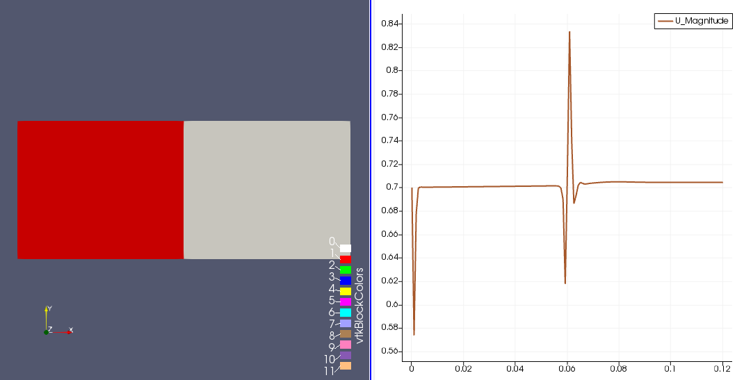

    我在reactingFoam的基础上做了一个两段多孔介质燃烧器求解器,需要在reactingFoam基础上增加一个温度标量方程,并与自带的能量方程通过一个能量源项来耦合,另外还需要一个fvOptions多孔介质阻力模型动量源项。所有的工作我都已经完成了,但是在测试的时候发现这个多孔介质动量源项对边界处,和两段多孔介质材料交界处的速度有不合理的影响。
    如图:初始化均匀温度场300k,气体入口也是300k,速度0.7m/s,但是在入口处的第一个网格位置速度会低于0.7,同理,在中部两段材料交界的位置左右两个网格也会出现一边高一边低的现象。请问这个问题的原因是什么?有没有处理的方法?

    并且我的压力、密度在这些位置都是正常的,没有这样的突变,只有Ux是这种现象。
    你这个看起来像是数值上的原因 你调节下离散格式试试
    Generalized formulations for the Rhie–Chow interpolation这篇文章你可以关注下
    W 1 条回复 最后回复
    Wust.liao
    @东岳 可能是有这个问题,但是我这几天把能用的格式的试了一遍,基本都是这个结果,我试着把动量源项加到压力方程里也是这个结果。似乎U方程算出来就是这个结果,真是奇怪
