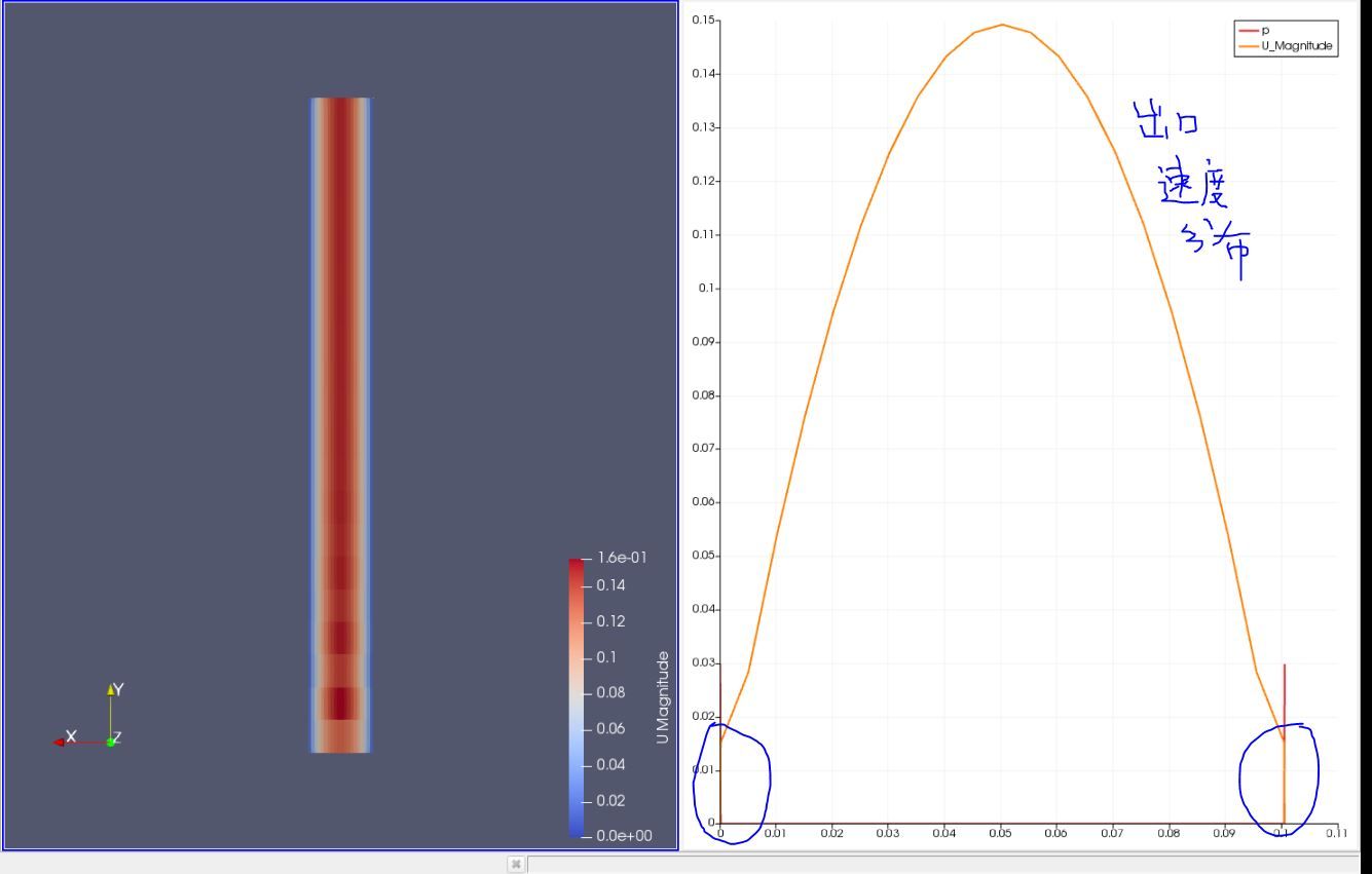

    最近用icoFoam求解一个十分简单的二维槽道流动问题,入口速度设定为0.1m/s,不考虑重力,气流从下往上流。按照解析解来说,槽道出口截面速度分布应为抛物线形,抛物线最高点速度为0.15m/s。但是我用icoFoam的计算结果显示,出口截面速度在边界出现了匪夷所思的不连续现象。如图
    但是速度分布在槽道内都是连续的抛物线,仅仅在出口界面的网格上不连续了,求问这是什么问题?有什么解释吗?我的出口边界条件设的是zeroGradient,左右两个壁面是fixedValue,value设定为(0 0 0)。
    在OpenFOAM8.0和2.3中跑出来都是不连续的出口速度分布。
    竖直方向网格太粗了 加密网格
    M 1 条回复 最后回复

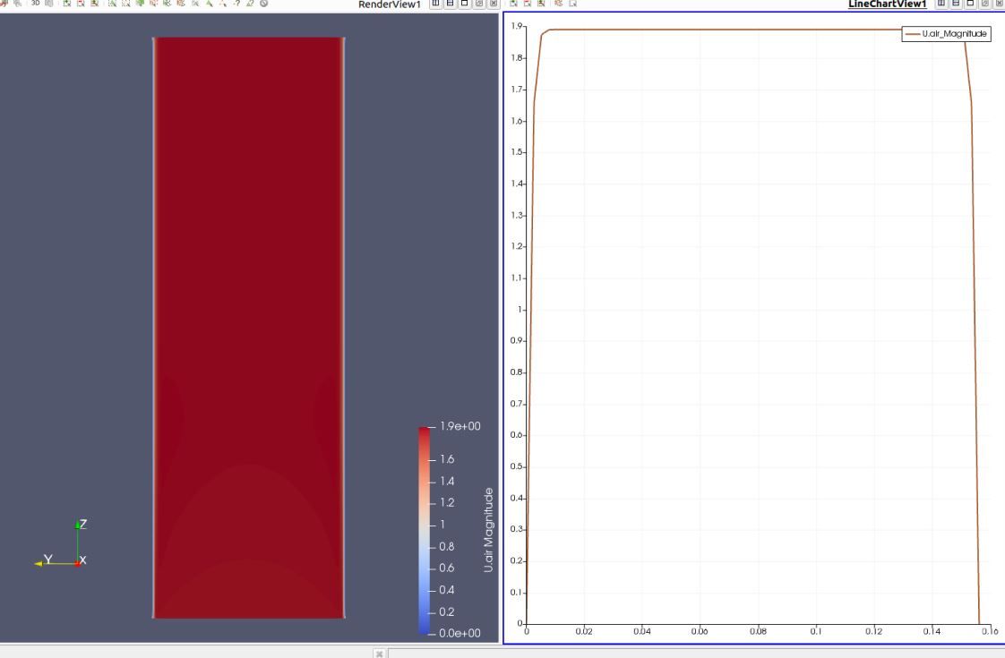

    各位老师,我之后在DPMFoam中验证这一槽道流型,不注射任何颗粒,发现怎么都验证不出来,依旧是入口在下,出口在上,讲道理速度剖面是个抛物线,出来却是个边界梯度很大的曲线,如下图,中心区域毫无梯度
    用的是层流模型,想到秃头,边界条件设的以往一样,出口边界条件设的是zeroGradient,左右两个壁面是fixedValue,value设定为(0 0 0)
    (其实我在coalChemistryFoam中不注射颗粒也跑了槽道,但是结果和DPMFoam一样,所以我怀疑是哪里设置出现了问题,导致跑不出抛物线来)
    ,收敛曲线如下
    应该是收敛的把,虽然压力曲线在波动,但都是在收敛值以下:135:
    https://www.cfd-china.com/topic/4231/在单管泊肃叶流动中与例子不符的问题-新手菜鸟/8
    你看下这个问题 感觉一样...
  • 热 离线
    热 离线
    热爱CFD的卡卡
    这个问题感觉和我前几天提的问题一样,我已经解决了,原因就是低粘度液体在半径大的管道中就会出现这种速度分布的平台状。
    解决办法有两个:提高流体的粘度,或者减小管道的半径尺寸。
    你看一下两个模型的尺寸设置是不是一样的或者流体粘度设置的是不是一样。
