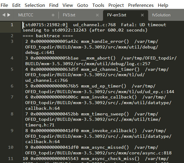

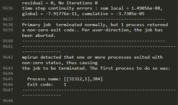

    @wust-liao 你好,同学。我刚开始用reactingFoam计算甲烷预混燃烧,一直出现mpirun报错,请问你遇到过么,知道怎么解决么?万分感谢~

    @香柏树 你有试过自带的案例吗,先排除软件自身的问题

    @wust-liao 自带sandia的案例算了没问题,我是把sandia的rans改为les,换了一个复杂的燃烧室计算的。不知道哪块出问题了,导致只能断断续续地计算

    @香柏树看上去就是发散了,换个简单的燃烧室算算,模型一个一个往上加。不容易一步到位的
