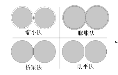

    但是我在网络上一直找不到这样处理的操作,发邮件给作者也没有得到答复,想问问论坛里有没有朋友知道怎么操作的,感谢!

    fluent采用的是质量流量来做颗粒的 所以他的外形不是真实外形 对于这个 我建议还是用EDEM这类的试试吧 至于接触点 在fluent内部只是空间解析几何的问题 对于球形可以 你可以直接获取P_POS 然后根据直径 算出碰撞边界就行 接触算法我手写过 然后最后某985的在pt上还发表了两篇 还算不错 虽然当然我认为需要做particle_in_cell循环 他觉得太复杂就放弃了

    @木子可 这篇文献我看过。作者的意思是,如果你要模拟颗粒之间孔隙内的流动,就把颗粒的几何画出来,抽取流道。这样必然会遇到一个问题,就是如何处理颗粒之间的接触点,以避免产生畸形网格(因为接触点附近的缝隙是非常狭窄的)。
