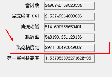

    @benqing 抱歉 还得再打扰一下前辈 请问图中的 湍流粘度比 和湍流层流粘度比是一个意思吗 ? 如果不是的话湍流粘度比该怎么计算呢?22222222222222222222.png

    @liujunCFD 湍流层流粘度比这种说法来自哪,没有听过。湍流粘度比是一个估计值,指的是湍流粘度比流体粘度 $\mu_t/\mu $,一般取10就可以,这里有个解释可以看下
