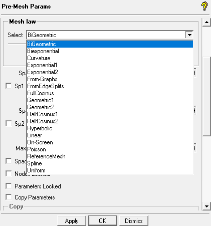

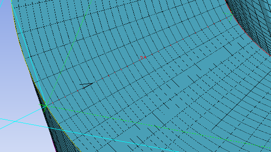

    请教各位,我想对这条边设置中间疏两边密的网格,并且线两端的网格设置固定值,请问应该如何设置7fc145ac1d33ee0f757910741de32d1.png fddd048a883c514852e580a45dee6b1.png

    @卡洛 sp1、sp2设置小一点,改一下增长率就好了

    十分感谢,已经解决了
