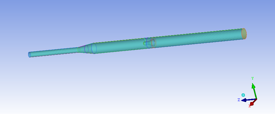

    渐扩管示意图:

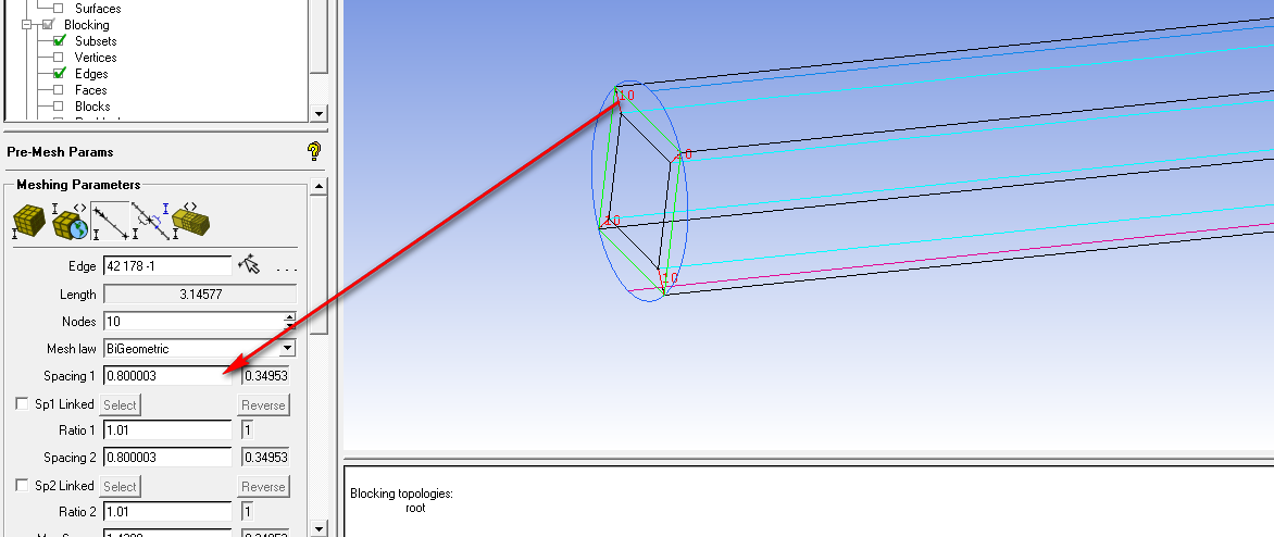

    小管径端划分网格,第一层高度设置为0.8

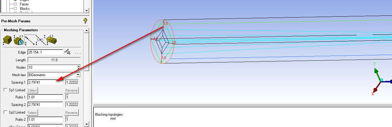

    查看大管径段第一层网格高度,竟然不是0.8!

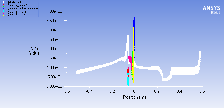

    fluent计算出y+值:(选择的标准壁面函数,y+值应在30—300)

    @simthere
    icem默认的节点参数复制是依据目标edge的长度按比例进行复制的
    如果第一层网格高度都为0.8的话,可以在edge参数设置页面里勾选Copy Absolute
