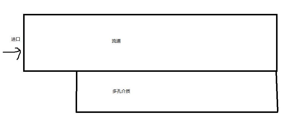

    您好!
    我要算的是燃料电池问题,目前加入了O2,H2的specie transport equation,从下图的进口进入流道,按说这些specie会从流道扩散到多孔介质中,但是扩散不进去,如果初始化把多孔介质中加入了这些specie,计算就会发散

    这是目前fluent自带多孔的一个比较严肃的问题 实际上fluent自带的egrun式多孔还和真实的多孔相差非常远 因为实际中 这两层之间有一层称为过渡层的地带 在过渡层的里面 多孔介质的表面实际上会对组分有一定的吸收能力 但是fluent自带的多孔模型只是一个压力-动量源项而已 并不具备这样的功能 因此在这个设计里面 流体总是会走阻力最低的路线 自然你的多孔介质也就没有什么作用 如果你的多孔理论背景比较浅 我非常不建议你在目前做这块的工作

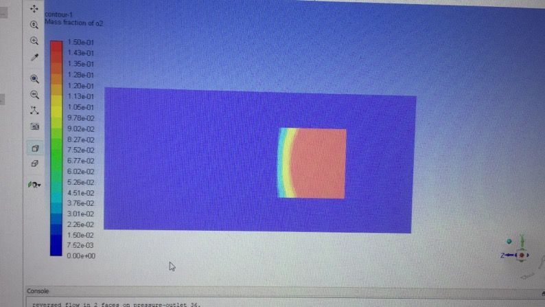

    @l-j刘侃 我调整了Fluent的自带模块,把组分扩散改成dillute扩散,发现也会出现我这种问题。

    @一二 我的意思是这主要是多孔界面的问题 对于扩散方程来说 基本都是基于AD的 这不是产生这个的原因 你要模仿的是一个多孔对于切向流的组分吸收的工况 我之前带过学生也搞过这个 实际上最后他还是放弃了侧向了
    ws0034
    气体多孔介质的扩散系数是一个与孔隙率和曲曲率有关的量,注意关注这两个量的设置。
