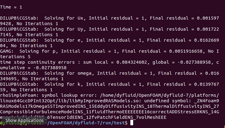

    请教各位老师,我在学习openfoam中编译改过的代码,我想请教的经验是如果在修改代码编译的过程中,提示的错误没有给具体位置,比如第几行,而且还看不懂,以下面的为例:
    百度,谷歌,论坛找的解决办法又不可用的时候怎么办?还有别的思路么。比如我遇到的这个问题,有提供的思路一是make 文件夹中option加上一行-lcompressibleTurbulenceModel,二是编译求解器试试。但是都用过了,没有用。这个时候怎么办?
    总的来说就是程序提示的错误看不懂,又搜索不到解决的办法的时候怎么办?

    @李东岳 谢谢李老师!我发现问题了,这个报错其实就是最后的correctADDStress的问题,所以看这个报错提示就是看最后一个信息,错误的原因是我用wclean去移除编译的库的时候其实没有移除,所以后面不管我怎么改,都是调用的原来的库,解决办法就是手动删除openfoam-7的platform中生成的自己编译的库,重新编译就好了:136:
