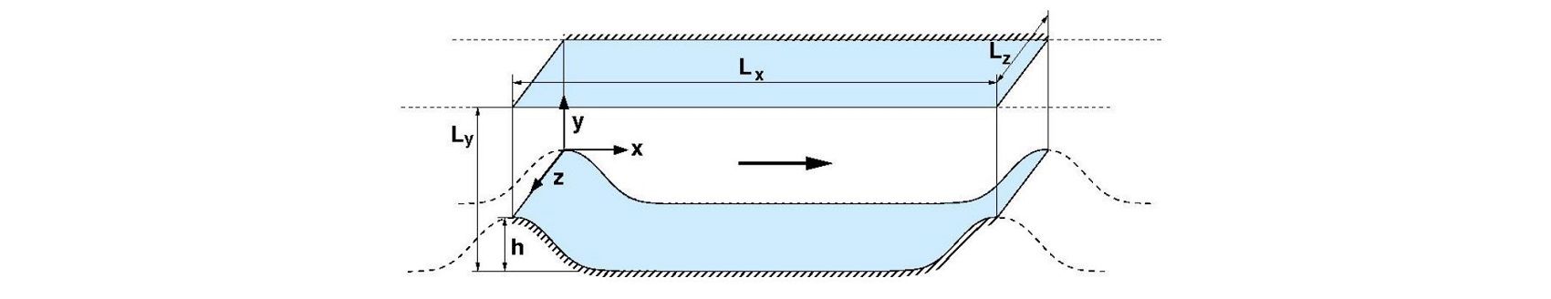

    @李东岳 有的有的,文件比较大,怎么上传比较好啊,直接打开case点计算就行,就是cpu计算时间我不知道fluent怎么得到,我是自己掐表计时的,麻烦李老师分享一下of设置文件,关于进口边界我在fluent给的是和出口对应周期边界,周期边界是按流量来对应雷诺数,这里面就存在一个周期边界的迭代,不知道是不是这个使得计算时间增加了;在of里面设置cyclic之后雷诺数是怎么来对应的呢:mihu:

    @心里的小漩涡 OpenFOAM算例在这里下载就好 直接allrun运行 hill.zip
    百度网盘或者啥的都行

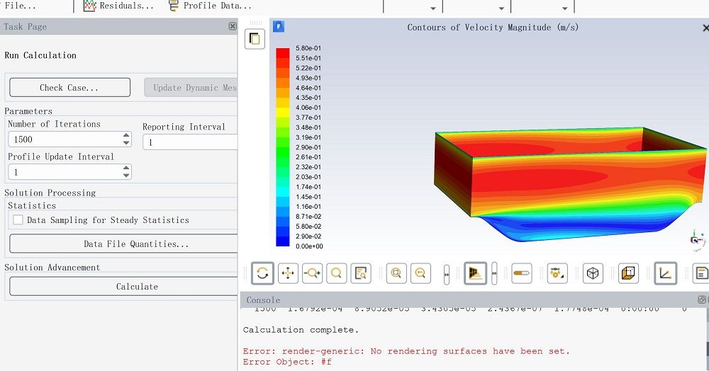

    @李东岳 收到李老师,case的网盘链接:https://pan.baidu.com/s/1jVuYCAvGz-2uX-1YdvuddA
    提取码:q4mm
    打开带calculate就可以

    在 中回复了 心里的小漩涡 最后由 编辑
    @心里的小漩涡 你参考这个改一下 https://github.com/OpenFOAM/OpenFOAM-4.x/blob/master/tutorials/incompressible/pimpleFoam/channel395/constant/fvOptions
    Fluent这面我忘记计时了,它也不输出计算时间,我这面计算,最少用了40分钟。但是OpenFOAM只用了10分钟。 明天我再详细的记录一下记录时间。并更新。 已更新
    另外,这面source需要加x方向的momentum源项,我在fluent里面找到了这个东西,我随便设置的10,好像导致速度小了点,感觉设置为20比较好。明天我再试试

    @李东岳 这个速度小是因为我在边界条件inlet里设置了质量流量的原因,给的源项无效了
    #23
    好的。重新好好记录下,在我的服务器上
    64核Fluent用了840秒(14分钟)
    32核Fluent用了1200秒(20分钟)
    16核Fluent用了2160秒(32分钟)
