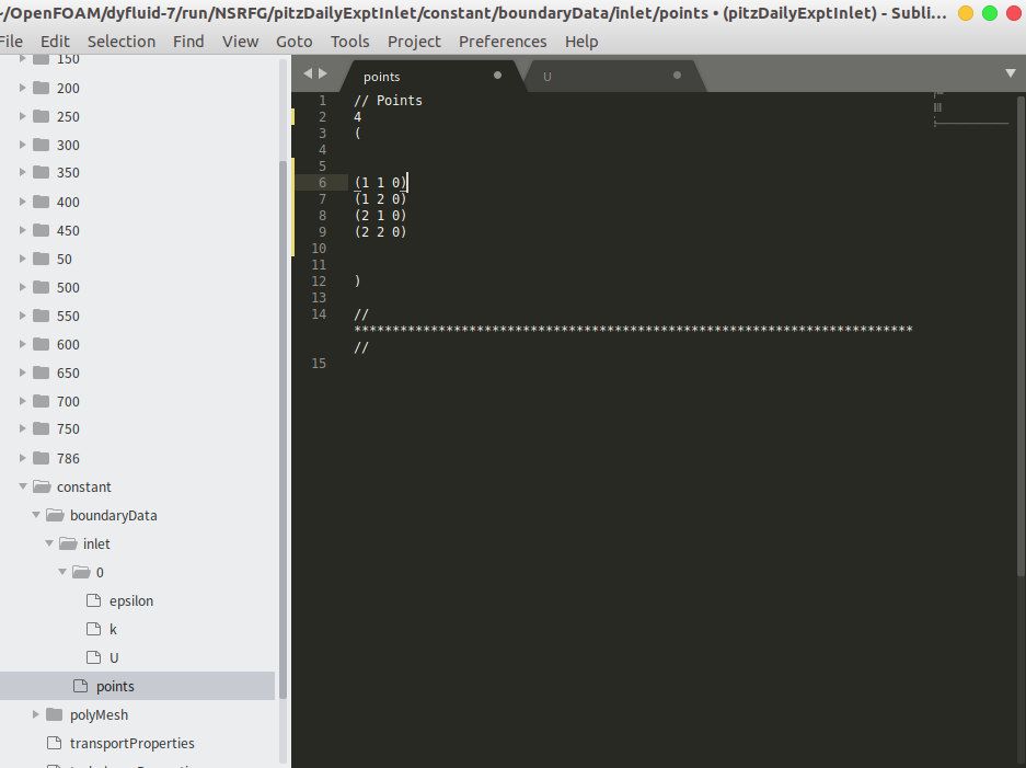

    @xjwang 在 LES定义入口速度的问题(DSRFG方法) 中说:
    @sunss
    文件格式应该是:
    points:
    (1 1 0)
    (0 1 0)
    (1 0 0)
    (0 0 0)
    U:
    (三维速度向量)
    (三维速度向量)
    (三维速度向量)
    (三维速度向量)
    所以你的设置有两个问题,一个是标出了4或者8这种数量,这个需要删掉,一个是需要把速度分别存储在对应的文件夹下边,不能在一个文件中。还有那些openfoam的星号可以删掉哈哈
    多谢!已经成功导入风速数据。

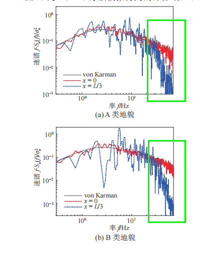

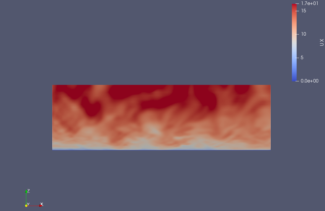

    @sunss 感谢分享。我做的是槽道流,能谱是通过槽道流实验得到的(沿轴向的一维谱),通过DSRFG方法生成了入口速度场,得到的入口速度场能谱分布与实验能谱拟合的较好,但是在计算中会出现我上面提到下游脉动减弱的问题。下图是我还原Huang文章中的卡门谱结果,整体看起来方法的实现应该是没有问题。1.jpg

    #56
    @霜染丹枫
    我做的风场模拟,所以我检察风洞模拟是否正确是通过检察计算域内的风速时程的功率谱是否和目标谱一致,也就是是否和在入口处生成的风速满足同样的能量分布。
    不知道你们槽流最关心的是哪一个数值特征。比如,你可以验证turbulence intensity也可以验证power spectra,但不能通过一个瞬态的流场来判断模拟的好坏。一直不清楚你通过离散能量谱得到的脉动速度为什么要通过观察瞬时速度场来判断模拟的好坏,就算有很强的紊流特性也不能保证这个速度场的能量分布就和你目标谱一样。
    上文中@sunss 同学说的那个tinf,你可以看一下,其中有dfsem, dfm等方法,特别是对于槽流,openfoam的tutorial中有一个RE395的算例(也许把名字记错了),应用的是DFSEM方法。
    如@sunss 同学所说,也许高斯谱更适合你的功率谱,这样的话你可以直接应用fluent自带的那个对应RFG(Smirnov et al,2001)的生成方法,具体名字不记得了,你可以自己去查一下。
    在其他回复中我提到过,DSRFG方法虽然理论上来说是无散度的,但如果应用在数值模拟中,就不是严格的无散度了,需要考虑网格尺寸,所以我一开始就问你网格尺寸和紊流积分尺度的数值。我们完成了一篇这样的论文,希望早点可以和你们分享。

    @霜染丹枫 我觉得你这个问题很难解决,本身这种矩形网格槽道流,FVM本身精度很低会把能量耗散掉。

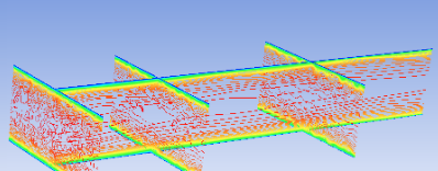

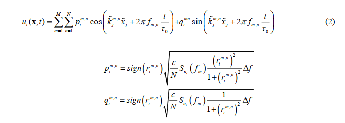

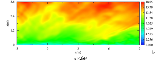

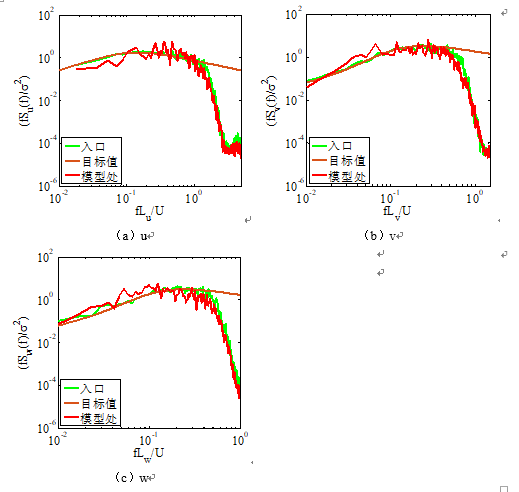

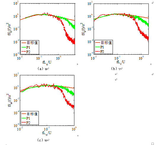

    各位老师专家好,我目前在做ABL的LES湍流入口时也碰到一些问题想和大家交流学习。我之前一直用Fluent来生成LES的湍流入口,近半年开始对Openfoam感兴趣,于是开始尝试把Fluent的相关算法移植到Openfoam当中,我采用的算法是华南理工杨易老师课题组提出的NSRFG算法,参考文献:
    [1] Yu Y, Yang Y, Xie Z. A new inflow turbulence generator for large eddy simulation evaluation of wind effects on a standard high-rise building[J]. Building and Environment, 2018, 138: 300-313.
    先把Fluent和of的计算结果图贴两张,我主要对PSD和湍流强度与平均风剖面进行了验证。

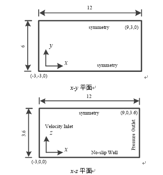

    计算域
    1. Fluent流场图及验证图
      P1 是入口处的测点,P2是模型处的测点
    2. Openfoam流场图与验证图
      这里貌似of的结果还行,但实际上我认为Fluent的结果更合理,因为数值耗散等因素的影响,湍动能一定会在计算过程中耗散,因此模型处的PSD一定会更加吻合目标值。所以我目前怀疑我的case设置有问题,目前我采用的LES是WALE模型,0文件夹下应该要设置k 和 nut两个文件,我的设置分别如下:

    这里我不太确定两个文件中internalField参数应该如何取值?另外,这两个参数对结果影响是否很大?请各位老师专家解答。谢谢!(P.S. of计算速度是真的快)

    #60
    @xzdbjx
    Hi,我也在用WALE算圆柱绕流的LES.
    如果是LES的话你的kLowReWallFunction和kLowReWallFunction应该是要换成别的边界条件zeroGradient啥的,不需要用壁面函数。
    internalField是一个初场,设的值不要太离谱能收敛就可以了,对最终结果影响不大。
    另外WALE的输入参数似乎不需要k,你可以试试。或者就是我错了。

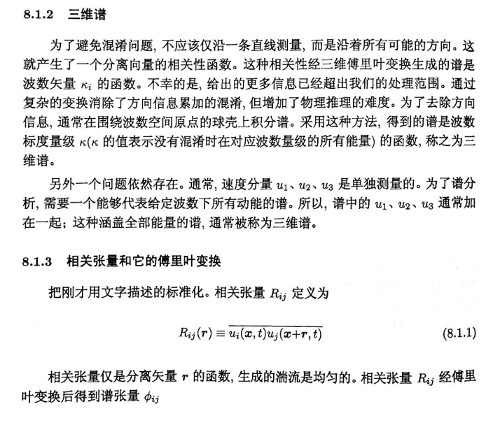

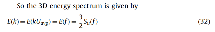

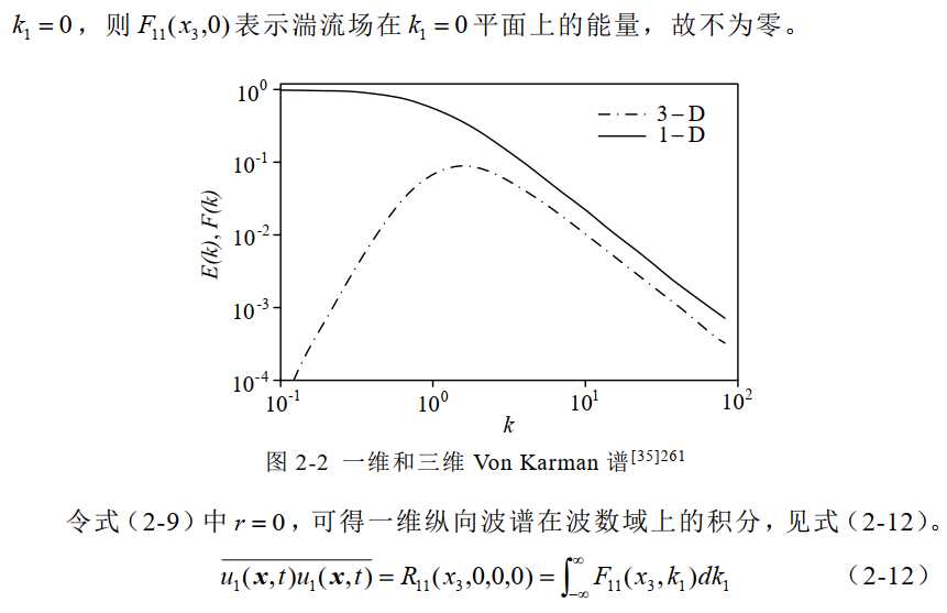

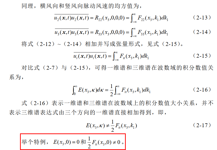

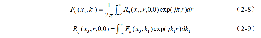

    1、功率谱计算。时间序列$ x(t) $计算时间相关函数$ R_{xx}(\tau) $,再进行傅里叶变换得到功率谱$ S_{xx}(\omega) $。
    (引用:Shin K, Hammond J. Fundamentals of signal processing for sound and vibration engineers[M]. England: John Wiley & Sons, 2008:245.)
    2、风速功率谱。风速时程$ u(t) $对应时间序列$ x(t) $,求得的一维频谱(频域)就是对应此处的功率谱。一维频谱的自变量是频率或者角频率。

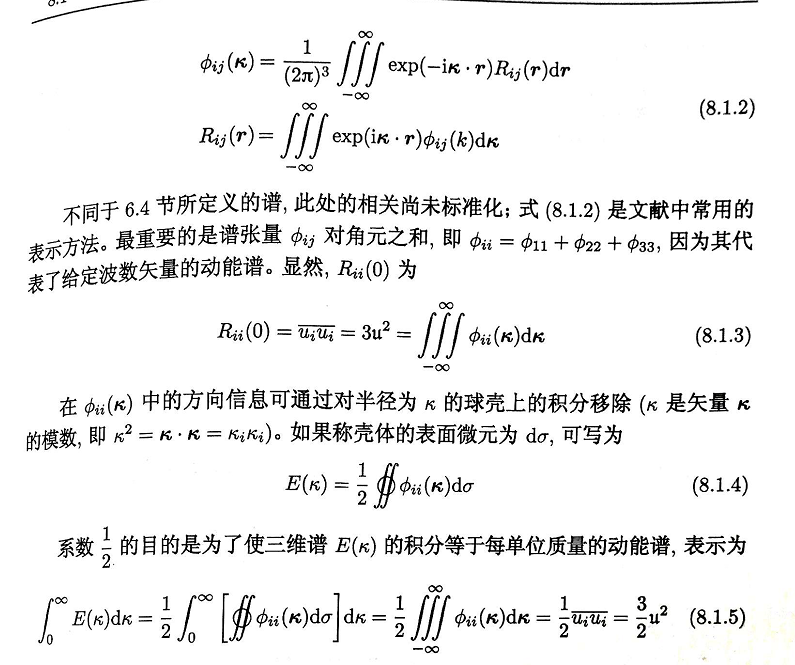

    3、三维谱(波数域)。首先对三维空间相关函数进行三维的傅里叶变换得到的三维波谱,然后进行球面积分并乘以系数1/2,得到三维谱。因此要计算一个三维谱,需要整个三维空间的所有点的风速时程才能计算得到一个三维谱。
    (引用:田内科斯 H., 兰姆利 J. L. 湍流初级教程[M]. 北京: 科学出版社, 2014:194-197.)
    4、一维波谱(波数域)。一维波谱是由一维空间相关函数(即一个空间方向的相关函数),进行一维的傅里叶变换得到的。与一维频谱类似,只是一个是频域,一个是波数域。
    5、三维von Karman谱(均匀流场)表达式如下。针对于非均匀流场的三维von Karman谱表达式,个人未找到相关文章阐述。
    (引用:Durbin P A, Pettersson Reif B A. Statistical theory and modeling for turbulent flows[M].Wiley, 2011:29-261.)
    6、三维von Karman谱与一维von Karman谱区别。
    (引用:[1] Durbin P A, Pettersson Reif B A. Statistical theory and modeling for turbulent flows[M].Wiley, 2011:29-261.
    [2] 陈铃伟. 基于傅里叶合成法的大气边界层脉动风场大涡模拟[D]. 黑龙江:哈尔滨工业大学,2017. DOI:10.7666/d.D01589559.)
    7、从《Diffusion by a Random Velocity Field》(Kraichan, 1970),到RFG方法,论文中都是未出现频谱的图,因为方法本身目标就是生成三维谱。DSRFG方法的理论推导也是实现三维谱,但是在应用方法时,用一维频谱表示三维谱,并最终的结果用频谱图表示,这与三维谱的原始定义是不同概念的,这两者不应该混淆。
    8、CDRFG、NSRFG的理论推导就是为实现一维频谱。CDRFG方法既然目标实现频谱,可以简化一个循环,如下阐述
    (引用:陈铃伟. 基于傅里叶合成法的大气边界层脉动风场大涡模拟[D]. 黑龙江:哈尔滨工业大学,2017. DOI:10.7666/d.D01589559.)
    9、CDRFG方法的P、Q的原论文的公式有误,在原作者后来发的一篇文章中已对其进行了更正。
    (引用:Melaku A, Bitsuamlak G, Elshaer A, et al. Synthetic inflow turbulence generation methods for LES study of tall building aerodynamics[J]. 2017.)

    @霜染丹枫 流场衰变后来解决了么?
    霜 1 条回复 最后回复
  • 霜 离线
    霜 离线
    霜染丹枫
    #67
    @李东岳 李老师,问题算是解决了,正如楼上xjwang所说的那样,不应该通过监测瞬时速度云图的方式来判断,后来我通过数次调整积分尺度的值,并在下游检测不同位置点的能谱情况,发现是可以得到湍流场的,虽然能量有些衰减,但就目前来看,结果是可以接受的。
