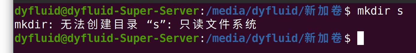

    无缘无故又只读了,估计还得格式化才能好,关键4个T,来回拷贝忒麻烦了

    这个只读问题应该能修改好。以前我也经常碰见这个问题,后来就不怎么见了。
    搜 "linux usb read only"。有很多相关的讨论。
    看挂载路径,应该是系统自动挂载的,可以试试手动挂载之类的。:chigua2:

    我用下面的命令解决了 ,具体为啥不清楚..
    sudo ntfsfix /dev/sdXY
    https://askubuntu.com/questions/145902/unable-to-mount-windows-ntfs-filesystem-due-to-hibernation
