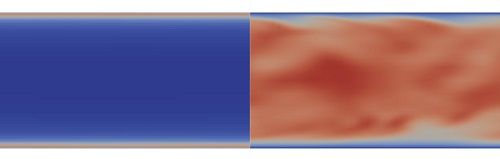

    我算了算$Re_\tau=395$的算例,左边是湍流动能耗散率,右边是速度。看起来是符合物理的。就是没有数据可以对。

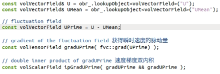

    求得时均速度之后,就可以用时均速度和当前时间步的脉动速度求瞬时的脉动速度应变率张量S’,可以直接对S’求双内积(&&)嗷,为什么要用这一步呢?:141: aef98e58-eadf-4bba-a927-7997b4b1addb-image.png
    在 中回复了 XieXiaoyang 最后由 李东岳 编辑
    @xiexiaoyang 嗯?没懂 :134:
    李东岳李 X 2 条回复 最后回复

    在 中回复了 李东岳 最后由 李东岳 编辑
    @李东岳 !李老师,就是这样:
    求得脉动速度后,直接做双内积,然后把这个标量场存下来,再用fieldAverage做时间平均。
    @xiexiaoyang 我求的是这个:$\epsilon=2\nu \overline{|\bfS'|^2}$,不是$\epsilon=\nu \overline{\dfrac{\partial u_{i}^{\prime}}{\partial x_{k}} \dfrac{\partial u_{i}^{\prime}}{\partial x_{k}}}$。这两个有点区别,但是结果应该差不多。你试试channel395,看看结果如何?
