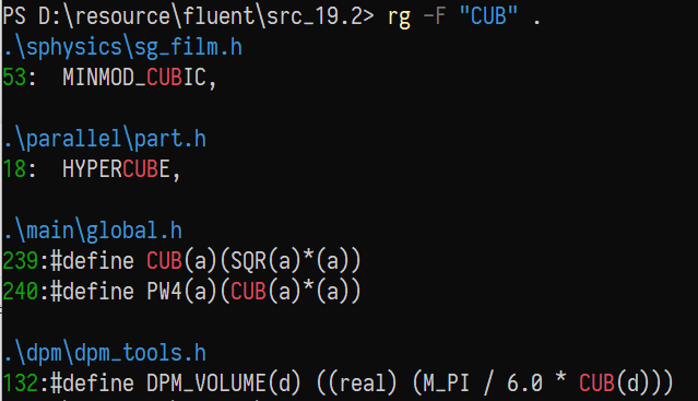

    在一个UDF案例中遇到一个函数,不知道具体意思
    CUB()
    寻求各位老师帮助

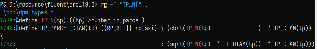

    还有一个也没有查到
    TP_N()
  • zousiyuZ 离线
    zousiyuZ 离线
    zousiyu
    写于 最后由 zousiyu 编辑
    这个工具,https://github.com/BurntSushi/ripgrep ,可以全文搜索。比如搜一下 fluent 的 src 文件夹,可以看到这两个宏的定义:
    CUB
    TP_N

    ibelief
    在 中回复了 JamesCheng 最后由 编辑
    @JamesCheng 就是 三次方的意思

    l.j刘侃
    TP_N 输出的是在一个颗粒簇中间(一般dpm都是用质量流量来算的)的真实颗粒数量 但是这些东西在17.0版本之前好用一点
