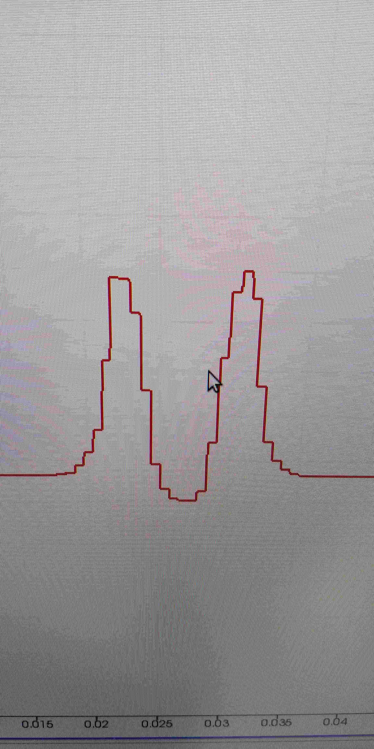

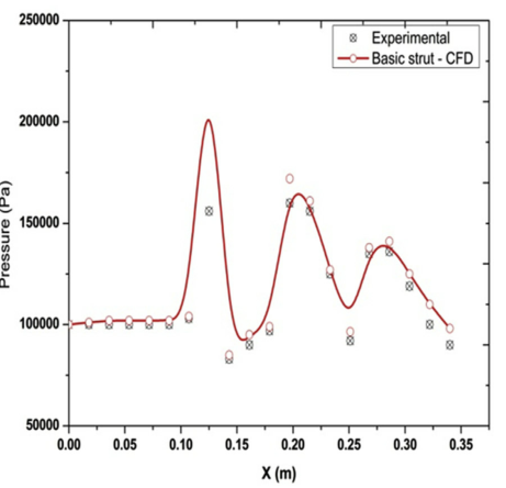

    请问paraview怎么才能把图绘制的和第一张图一样。。。。 第二张图是我用plot over line画的,一点都不光滑:136: :136: :136:

    用 cell data to point data 这个数据筛,然后再 plot over line 试试

    @bestucan 多谢:xinxin: :xinxin:
