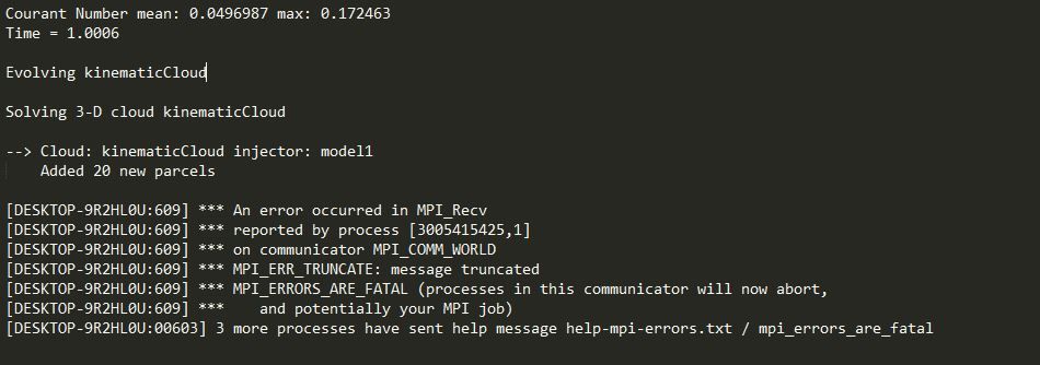

    图一:对于拉格朗日下面MPPICFoam的cyclone案例,每次并行计算到1.0006秒就出错,

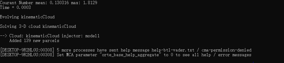

    图二:对于MPPICFoam的injectionchannel案例,计算开始便出错,单核可以算。

    @dyb 图2 max Courant = 1.8,你用的PISO 还是PIMPLE
    减小deltaT试试
