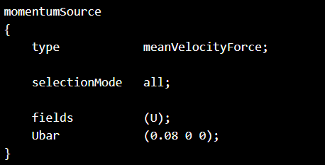

    2、cfd-online上面的perturbU 小程序好像是在一个平均速度场上面添加扰动,
    这里面的Ubar应该就是设置平均速度场,但我的是两股方向相反的入口射流,所以这个平均场应该怎么设置呢?

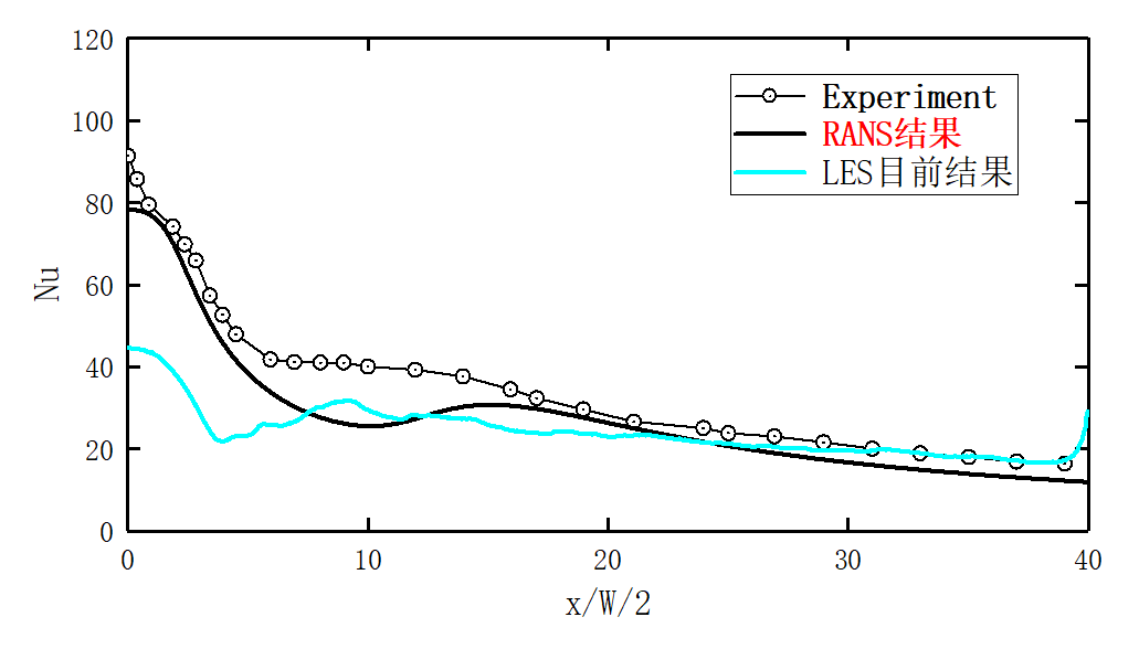

    我又来了,在使用LES模拟单射流撞击壁面时,边界条件和初始条件全部按LES的pitzdaily算例的设置,湍流模型使用动态Smagorinsky模型,时间项使用C-N格式离散,对流项TVD格式,求解器pisoFoam加一个温度输运方程,
    文献中给出了沿底部壁面的nu数分布情况。
    下图是我是用RANS和LES的模拟结果,可以看到使用RANS时结果吻合还可以,但使用LES时偏差非常大,疑惑。。。

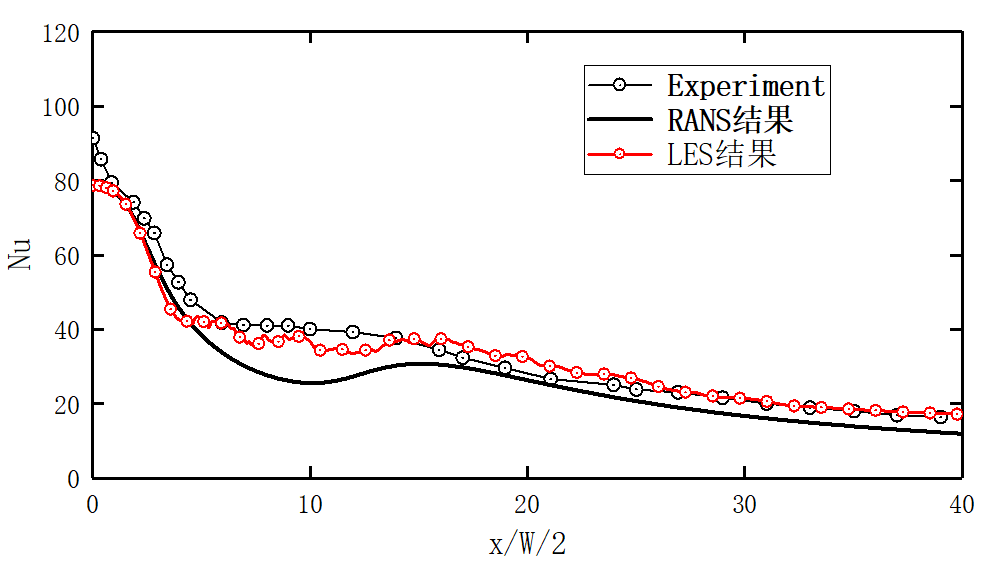

    我来还愿了。
    这是新的模拟结果,LES结果可能还会调,看看会不会更好。

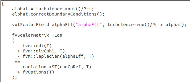

    在修改亚格子模型,入口边界条件,离散格式等结果还是没有好转,我快要崩溃的时候,突然发现求解器中温度输运方程中,有效热扩散率alphaEff=alphat+alpha,其中alphat=nut/prt,这里面的nut在RANS中是湍流粘度,可是在LES中是亚格子粘度,会非常小,这就会导致大涡模拟计算alphat非常小,所以我直接把alphat赋值,不进行alphat=nut/prt的计算,也就是将RANS中计算得到的alphat结果直接放在0文件夹计算,就得到了上面与实验比较吻合的结果。

    @李东岳 都是定义了一个标量场,但原本是
    这样子计算的,没搞清楚RANS中nut和LES中nusgs的区别,还是跟RANS中一样让入口处的alphat直接用calculated边界条件计算,就导致热扩散率一直很小
    @jinlinna 在 LES模拟两射流撞击 中说:
    但这句话确实应该是这样的。
    J 1 条回复 最后回复

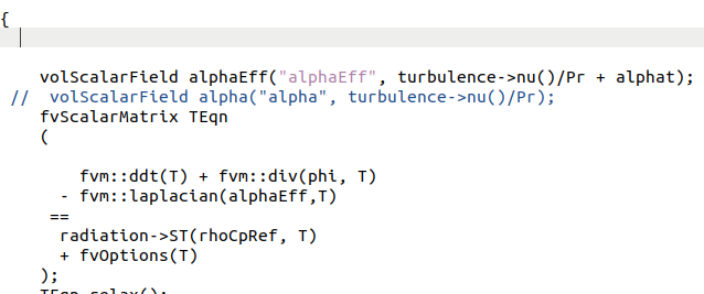

    @李东岳 不好意思李老师,我没明白您的意思,您是说不应该修改温度输运方程吗?alphat应该用nusgs/prt计算吗?
    我现在把温度输运方程修改为这样,然后alphat直接使用RANS的结果计算,这样做是不对的吗?
    是的。你为何不用buoyantPimpleFoam呢,已经处理好了,并且温度T本身不是守恒量,只有beta版求解器才求解温度,求解能量更好
