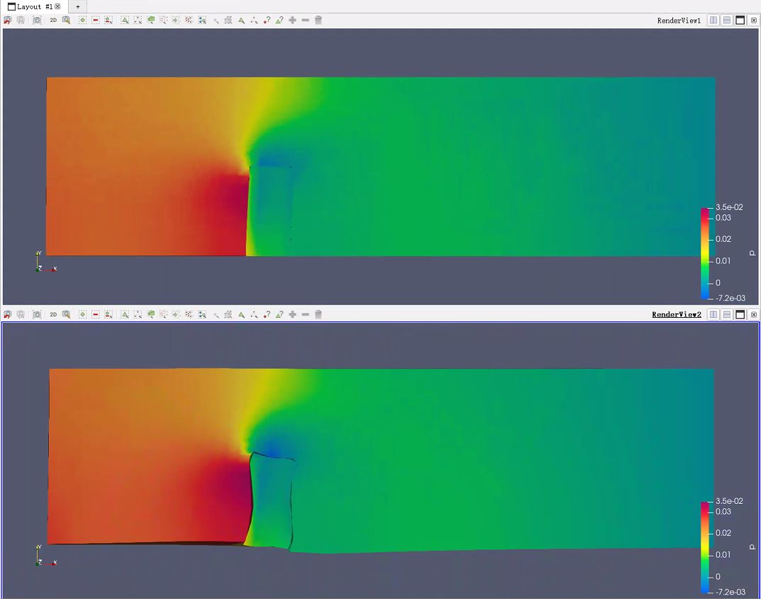

    但是计算结果出了问题,网格变形和原算例的不一致,原算例的网格变形类似于倾斜的平行四边形,改了之后的网格变形像个橡皮泥一样从四边形迎流面中部凹陷,背流面也错位凸起。
    图片传不上去,服务器解析出错,后面再补。
    请问各位大佬,这两个插值类的区别那么大,不能混用么,还是我代码改得有问题?我看foam-extend的icoFsiFoam求解器的算例也是一个类似的二维受限空间平板绕流的流固耦合算例,用的volPointInterpolation就没问题。

    补个图,上面是源代码算的结果,下面是改了volPointInterpolation算的结果。
