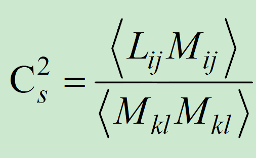

    我这里有一个新问题:
    在动态模型中,最后不是有个最小二乘法确定 mu 的系数嘛。如:
    这个最小二乘法的操作,为什么在 OF 中,是和 test 滤波一样的操作呢?
    const volScalarField Ck
        simpleFilter_(0.5*(LL && MM))
            simpleFilter_(magSqr(MM))
          + dimensionedScalar("small", sqr(MM.dimensions()), VSMALL)
    浪 1 条回复 最后回复
