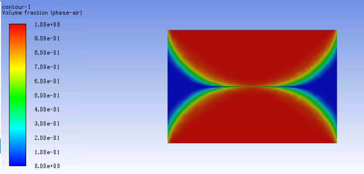

    aaaachenjian
    请教一个问题: VOF可以模拟一个纳米级别的水膜破裂吗?像图中那样Capture.PNG

    aaaachenjian
    @李东岳 图中就是普通的VOF,水平面是对称面,对称面附近网格加密,最薄网格2.5nm吧,然后逐渐增厚。
