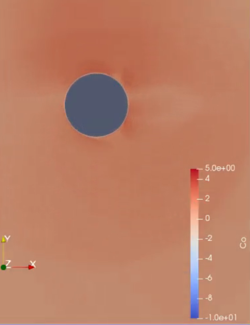

    尝试使用sixDoFRigidBodyMotion计算一个弹簧连接的三维圆柱在来流下的振动情况,但是结果发散。
    在算到发散的前几步之前,库朗数开始急剧增加。
    Courant Number mean: 0.097781 max: 12712.2

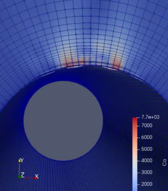

    然后后处理发现本来应该随着刚体一起运动的近壁网格发生了变形,图如下(红色是库朗数大的地方,同样是网格变形的地方)
    二维圆柱动的算例之前已经跑通过了,所以我先以为是constraints约束不够,后来加了几个约束后还是发散。 然后考虑到是不是icem没有关联好,cylinder边界重新关联了一下还是没有解决。
    现在不知道问题出在哪里:有可能是感觉是innerDistance 0.1没有起到作用,但是使用slice切片观察Co发现圆柱中部的库朗数没有边界处这么大。所以不知道是不是约束没有设置合理。:136:

    网格变形成这样,肯定算不对啊。
    所以找问题得找:为什么网格变形成这样。
    如何不让网格变形成这样。
    至于发散、库朗数之类的,得在网格正常的基础上讨论。
    看起来是圆柱的移动逼近了极限。所以要么限制圆柱的运动(离深蓝色和浅蓝色交界处原点),要么扩大运动的范围(就是可以变形的深蓝色区域)。:chigua2:
