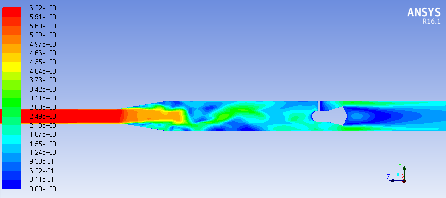

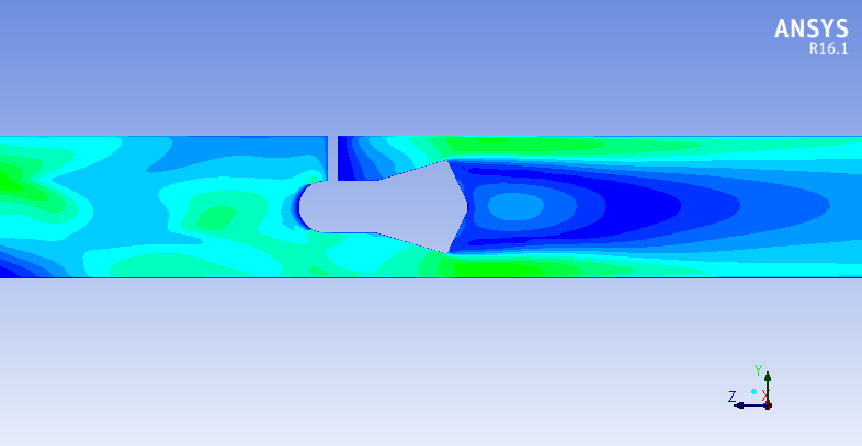

    两者的网格数目不同,因为速度增大,需要调整网格让其满足Y+值要求
    为什么不在效果比较好的那一套网格上,仅仅增加速度来试试?

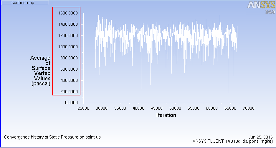

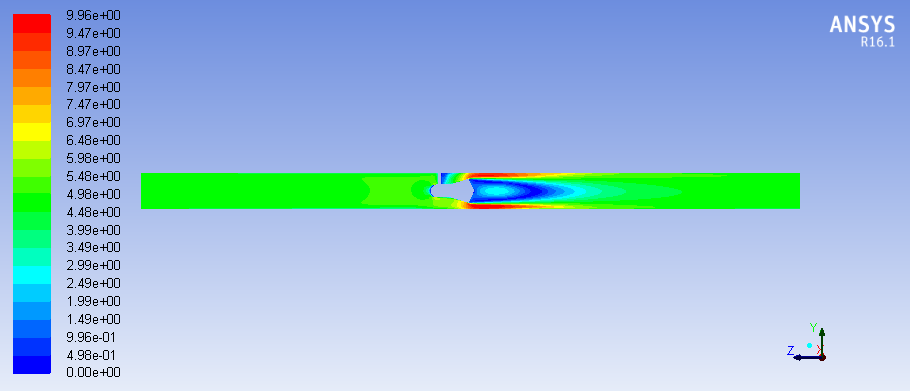

    下面这个图,看起来不是不精准的问题,而是计算的不正确了,如果采用的是稳态计算的话。
    alt text

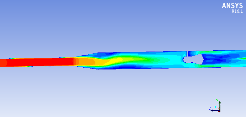

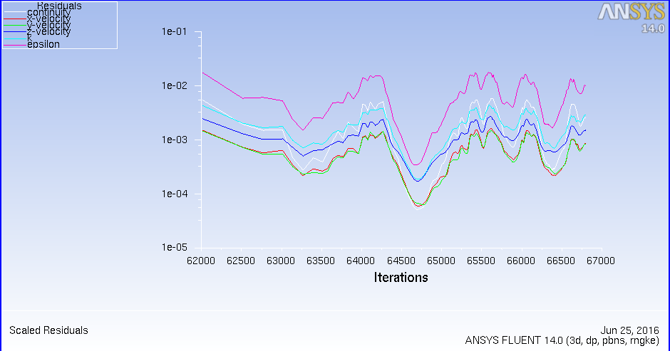

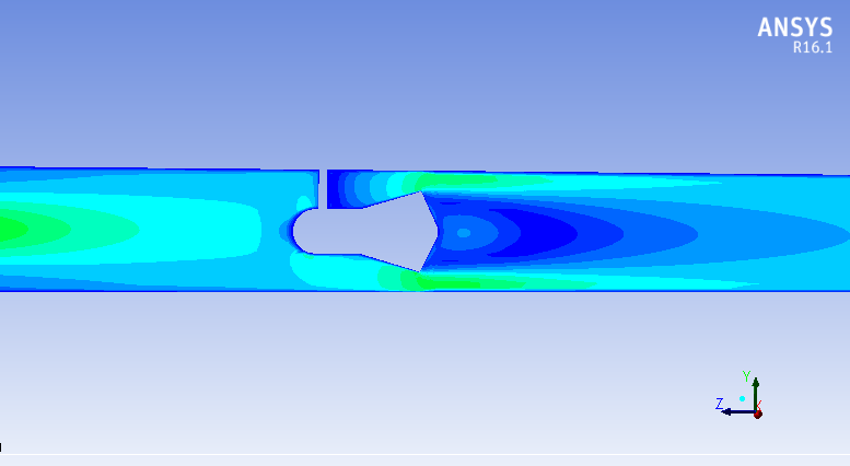

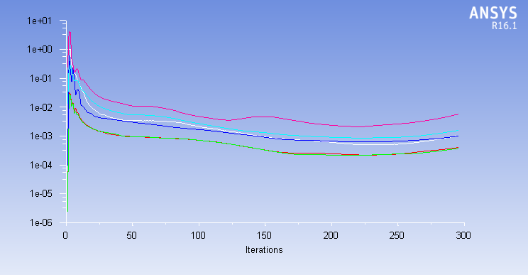

    用第一个网格试算了一下,也得到了同样的结果
    残差准备上扬
    流场成了这样
    在 中回复了 simthere 最后由 编辑
    @simthere

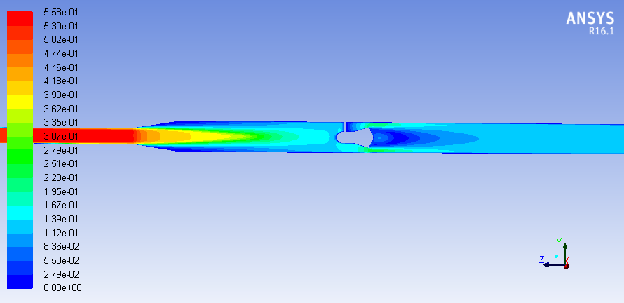

    我觉得你这个图比之前的那个要好的多。除了速度调节了之后,还调节了湍流进口?
    你的湍流场云图如何?

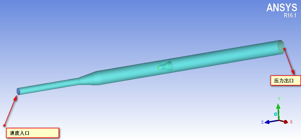

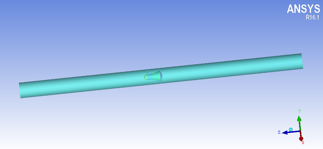

    @cfd-china

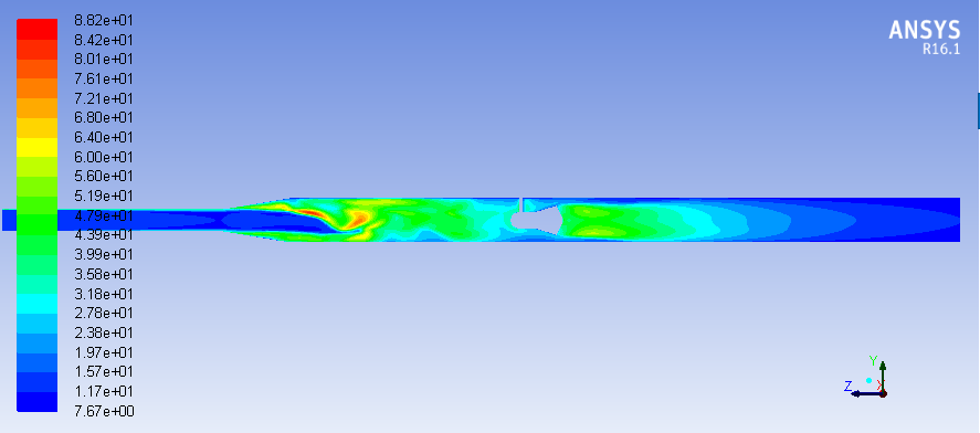

    图比之前的那个要好的多,可能是只算了200多步,越算越差。

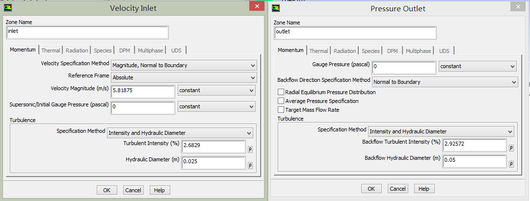

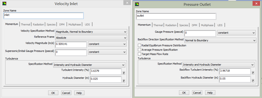

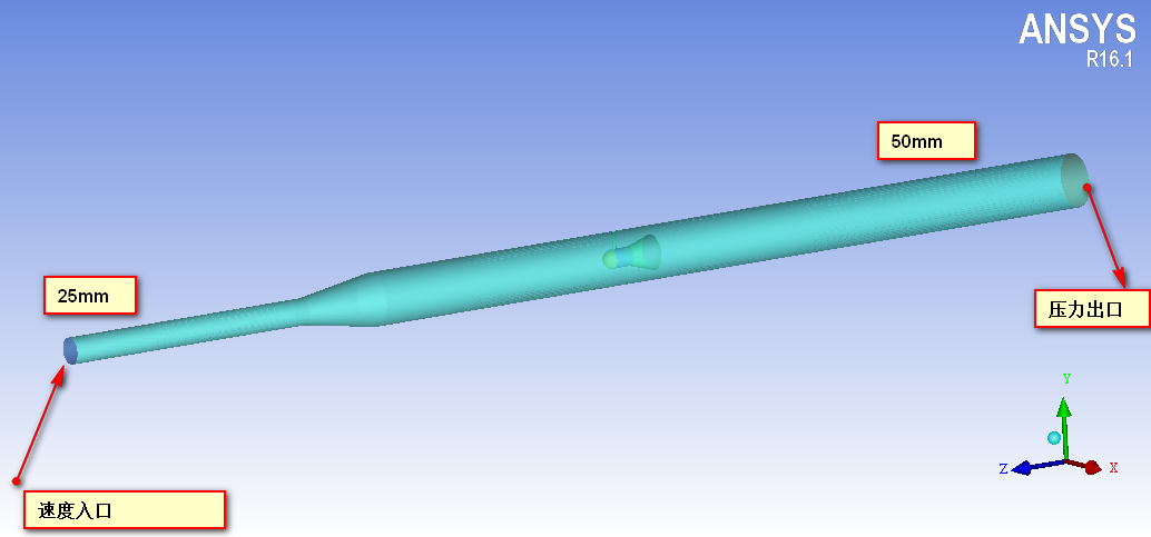

    1. 模型:

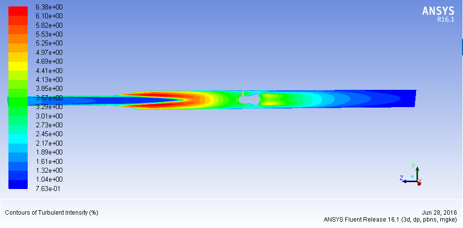

    2. 低速设置和湍流强度云图
    1. 高速设置和湍流强度云图
    最后一个云图网格数量多少?
    simthere
    @李东岳
    最后一个云图的网格是1007467
