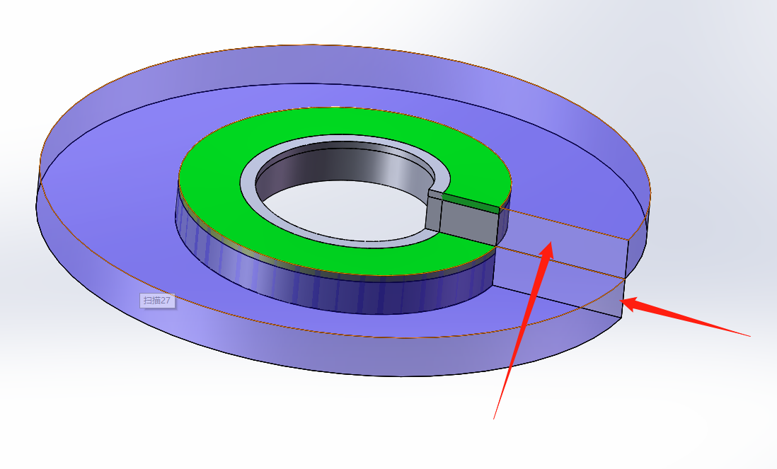

    各位前辈好,我想请教一下,沿曲线扫略的模型如何在fluent中将两个端面设置为周期性边界条件?
    我发现fluent里周期性边界条件的设置,只有平移或旋转,ICEM里也一样,那么这种情况该如何设置周期性边界条件?
    zhangshengchang
    不可以在fluent中输入命令:mesh/modify-zones/make-periodic创建周期性边界条件吗?你的模型不是旋转周期吗
    zhangshengchang
    网格不是很对应的情况还可以通过设置Interface面,选择periodic boundary condition设置周期性边界条件

    @zhangshengchang 这个真不知道 哈哈哈 谢谢前辈 我去试一下
