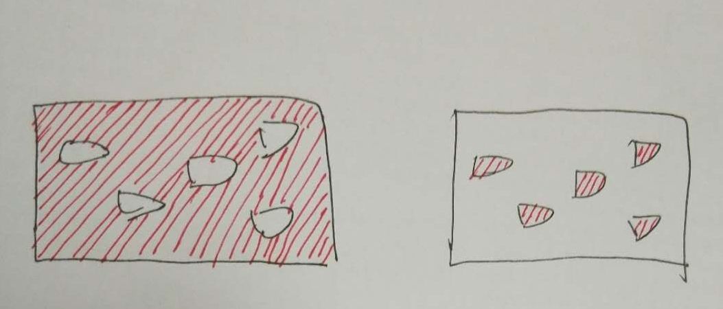

    多孔介质如上图所示,我想给灰蓝色区域也进行网格划分,并将两个网格结果耦合在一个网格内,我需要什么样的操作,有提到用createPatch,是把两个交界面耦合在一起?有没有详细一点的介绍资料或者类似算例可以提供参考。感谢各位~

    @wwzhao 感谢回复~ 这种两个区域都需要进行网格划分也不需要mergeMesh吗,是说把同一个stl添加两次并命名不同,导入进来之后,在snappyHexMesh里面一个取inside,一个取outside?227d947d559e4d3bceb425a1594a690.jpg

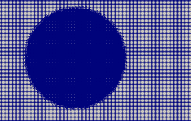

    @wwzhao 老师 我今天尝试了一下,已经成功生成。但是不确定我的操作是不是对的~麻烦老师帮我看一下。我的stl文件是一个中间的圆,我在refinementSurfaces中设置cellZoneInside选择inside;然后在refinementRegions下面的locationInMesh选择的是圆外一点。我是这样设置的,最后生成两个区域共存的网格,中间圆的网格比较密了。
    感谢老师~
    W 1 条回复 最后回复
    wwzhao 超神
    在 中回复了 hongjiewang 最后由 编辑
    @hongjiewang 看起来应该没问题,中间的网格密是因为用refinement region加密过了。

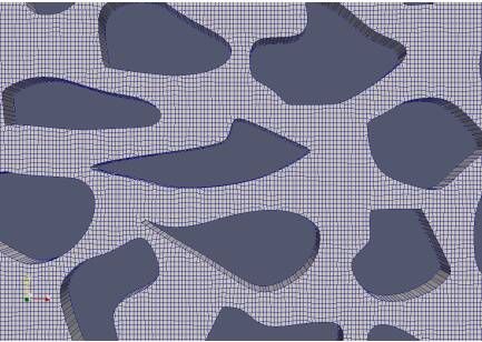

    @hongjiewang 你好,你的这个网格是Cyprine Soulaine 教程中的#5吗?用snappyHexMesh画这个stl的孔隙区域和介质区域的网格你做出来了吗?可以分享一下吗,谢谢啦!
