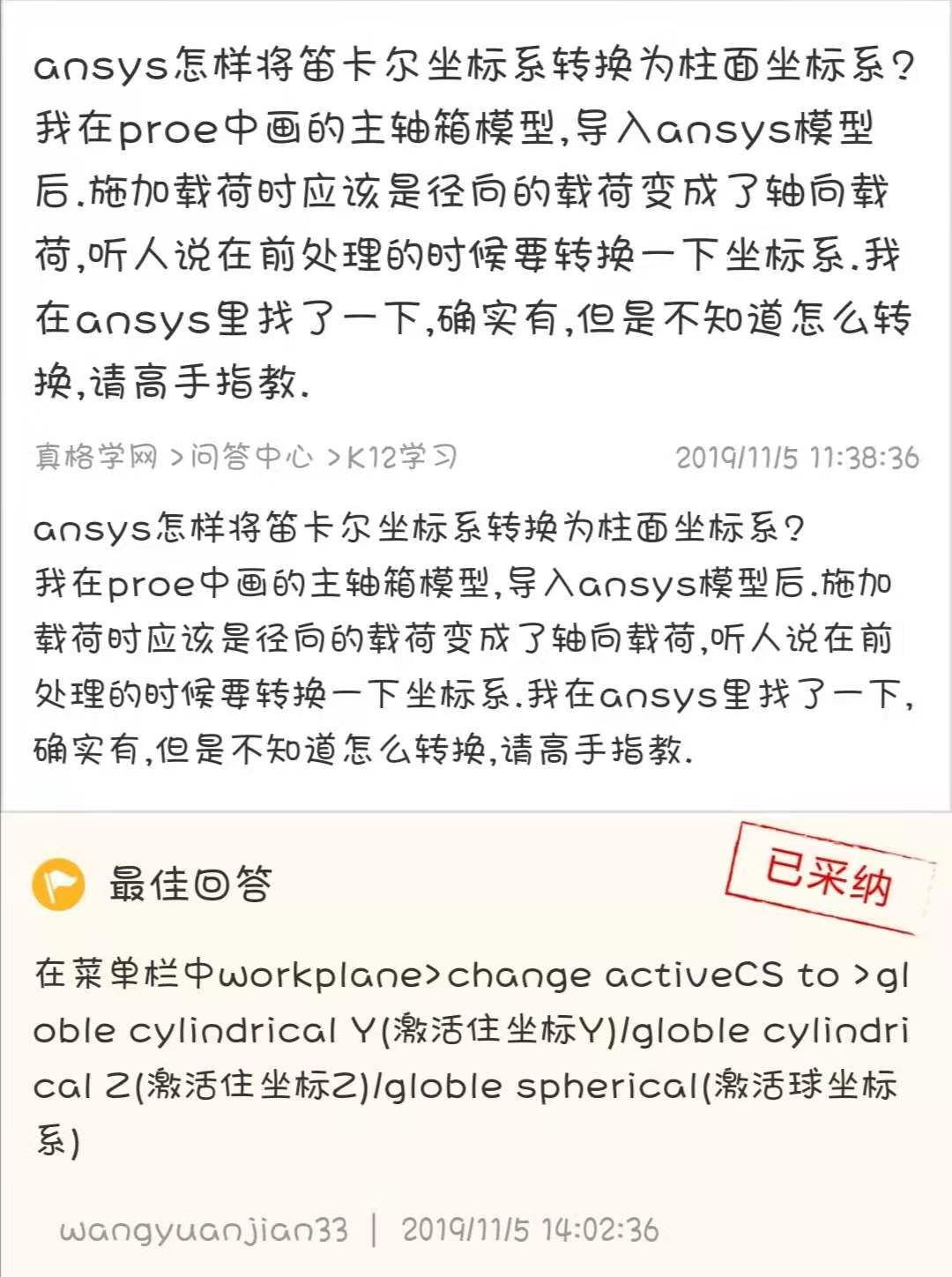

    如题,在手机上搜到了一个解决办法,但是第一步就没找到workplane,不知道有没有操作过的老师同学可以指教一下。或者在tecplot里可以将笛卡尔坐标系转化为柱坐标系吗?

    他那个回答就是不是fluent里面的操作,完全忽略他的答案就好了,你说的是转换坐标系,是仿真之前对网格进行操作?还是有结果要对结果进行更改?

    @Leon-Zhao 我本来是在笛卡尔坐标系算了一个case,但是想复现的论文是柱坐标系,所以想转换一下。后来发现到处速度的时候是可以直接导出我想要的柱坐标系下的速度的,所以问题算是解决了。不过还是好奇这是怎么操作的,这确实是ANSYS里的操作。可以看这个贴https://jingyan.baidu.com/article/148a1921f556fe4d71c3b192.html 不过我还没摸索出来怎么进这个操作界面。

    @Yan 额,我的意思是,workplane确实是在ansys里面有,但是咱们用的基本就是,icem,mesh,cfx,fluent,result 。。这几个模块,你分享的那个帖子里面用的应该不是咱么分析流体的模块,其他的模块可能能用,但是fluent我确实没看到过哦
