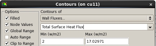

  3. Fluent 如何计算壁面的热通量?
Fluent 如何计算壁面的热通量?

    因为壁面是无滑移条件,贴壁极薄层认为流动滞止状态,此层内热量通过导热传递,位于该极薄层的外层流动有对流和导热(对流一般占主导,导热是你说的扩散吧),根据能量守恒的话就是极薄层的导热热流=外层的对流热流+导热热流=total surface heat flux(我是这样理解的)

    @zousiyu 所以这个换热热流量包括:流体微团通过宏观位移来传递的热量和导热热量;其实就简单将流动分为两层来看就行了,贴壁极薄层仅仅通过导热传热,外层既有对流也有导热

    @zhangshengchang 那我能不能直接用这个热通量 q 去计算传热系数呢?

    可以的,但是要注意你的驱动温差的选择;h=q/(Tf-Tw);一般没有考虑流固耦合的情况下,有恒壁温和恒热流两种方法来算换热系数。恒壁温是在壁面上给定一个恒定温度,恒热流是在壁面上施加固定热流。
