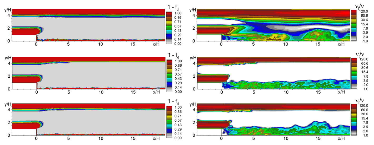

    各位好,昨日胡老师在公众号上分享了一个后台阶的算例,我注意到实验数据(Vogel1985)表明在入口处上下各有一个1.07H厚度的边界层,而原算例只是给了个抛物线的速度,导致模拟和实验相比边界层差距较大,所以我想做一遍,我注意到Shur和Spalart在2015的文章
    An Enhanced Version of DES with Rapid Transition from RANS to LES in Separated Flows——Mikhail L. Shur/Philippe R. Spalart
    已经可以将边界层模拟出来了,但是我自己没有成功做出来这个边界层,所以来寻求大家的指点
    Development of DDES and IDDES Formulations for the k-ω Shear Stress Transport Model 这篇文献讲到,

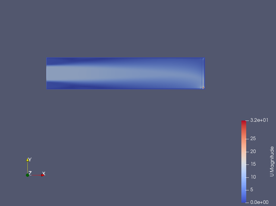

    所以我画了个尺寸同入口的管道,使用codedFixedvalue设置,设置中间雷诺数28000(速度11.3),边界层雷诺数3370(速度1.4),
    (雷诺数同文献一致,入口条件就是if 给个1.4m/s,else if 给11.3m/s),结果如下22.png
    很明显这个边界层很快就没了,无法作为后台阶的入口条件,如何才能做到像Shur文章里一样的边界层这么稳定持久呢?
    @荷兰后腰阿贾克斯 我觉得你模拟的速度场非常正确,这种单股射流肯定是这种结果,

    感谢东岳老师,不过这更让我搞不清论文里这个边界层为什么这么牢靠的附着在壁面上,完全不会消失

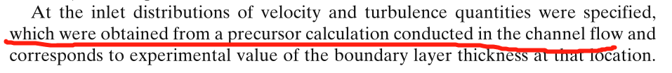

    我会尝试给这两个边界层加个温度场试试,希望依靠热气流的上升作用会使边界层稳定,如果有后续结果我会再上传
