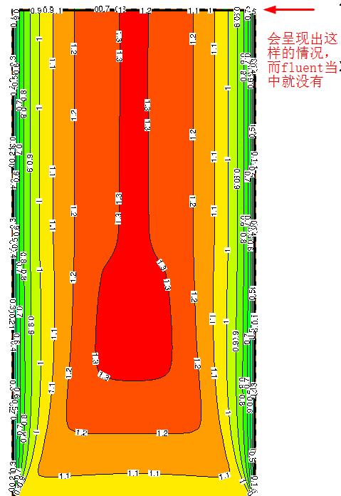

    我计算的一个管流,流体的物性参数为密度为1kg/m³,粘度系数为µ = 2 x 10 -5 kg/(ms), 入口边界为速度入口,入流速度为1m/s,出口为压力出口,设置相对压力为0,求解均采用标准的k-ε湍流模型,OpenFOAM采用的是simpleFoam求解器
    计算结果云图

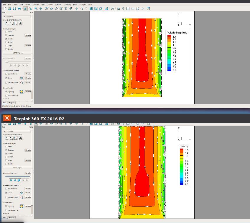

    fluent与OpenFOAM计算的速度对比图,丛云图上可以看出,计算结果的趋势大致相同,但是还是能很明显的看出不同,比如OpenFOAM的出口处,

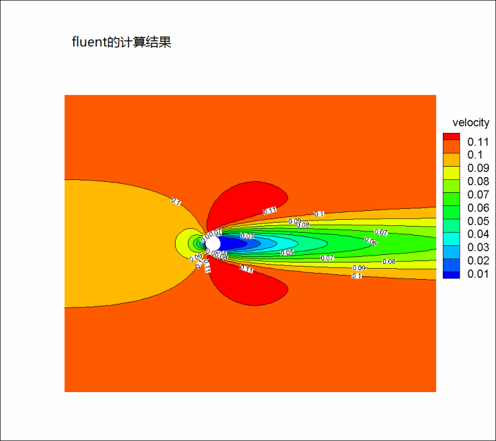

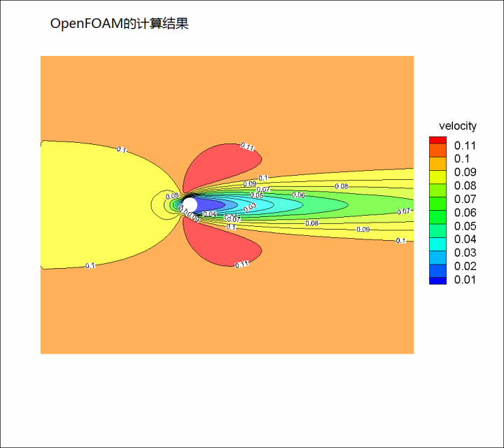

    在层流情况下计算的fluent与OpenFOAM吻合比较好,下面贴出雷诺数为10的OpenFOAM与fluent的速度云图对比

    图4中“会呈现出这样的情况”说的是什么情况?箭头指的是什么?

    @cfd-china 今天有人指出是我的边界条件没有设置正确,所以我现在正在重新计算,到时候我会来更新帖子的

    @硫酸亚铜 OpenFOAM的壁面函数影响很大
