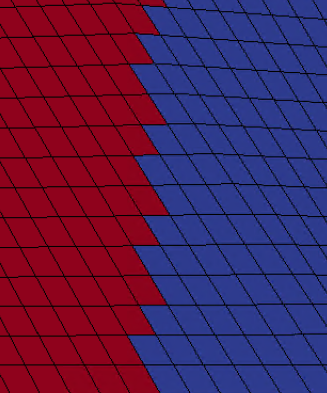

    @队长别开枪 是的,我想要在初始化的时候给定气液界面处的网格一个处于0-1的值,而不是这种突变的值。 李老师给的努塞尔数的例子应该就是我想问的,以前看到过但是忘了怎么用。不过我这两天还在外面没有时间去尝试是不是能达到我的目的。

    刚发现大佬是做PLIC-VOF的,我最近是想试试修改一下iso-advector的代码,因为iso-advector总会在非界面的位置出现轻微大于0和小于1的网格。不知道您的interPlicFoam在这方面会有类似的问题吗? 另外就是您在初始化的时候,会根据实际的气泡或者说气液界面位置去赋值每个网格的值吗(我觉得这会影响初始的界面重构),我是考虑在给初始的alpha场的时候,根据每个网格占据的气液相体积计算相应的体积分数来赋值,这也是我这个帖子提出的原因,因为我之前只会把代码写在求解器里进行编译。

    @anubis 轻微越界影响不大,不放心可以打开clip开关。https://github.com/daidezhi/alphaInitializerFoam ,这个工具基于求交集布尔操作赋初值,应该就是你需要的,不过需要一个表征初始界面形状的面网格。

    @队长别开枪 这个工具的功能确实是我想要实现的,非常感谢。 顺便请教一下,相交体积的计算您是怎么实现的,可以简单说一下思路吗,我自己本来这两天也在想做这个,但是没有想到特别好的办法。

    @anubis 把体单元转换为封闭的面网格,使用第三方库求交集,链接中的使用的cork库,效率高但是精度低,不过应该能满足你的要求了。我们有最新的使用CGAL库的版本,而且使用了openmp并行,文章接受后就会开源。
