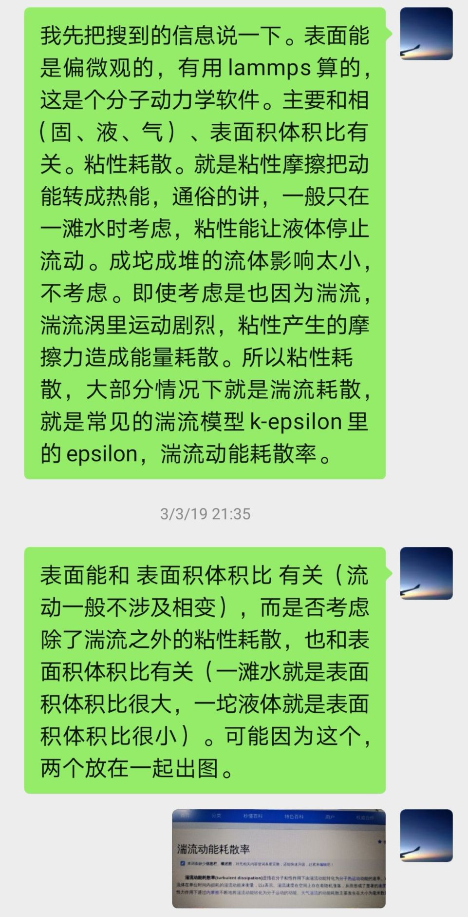

    你的问题太直奔结果了,监测得先找到它从哪来的。知道从哪来的了,怎么处理都行。

    老师您好!首先感谢您的回复,但学生仍有疑问,希望能得到您的再次解答,我要做两个液滴的碰撞过程,湍流耗散能可直接监测得到,但液滴运动过程的动能和表面能在fluent中具体应如何实现?
    https://www.dataphysics-instruments.com/us/knowledge/understanding-interfaces/surface-tension/
    这里有一句
    Thus, for liquids the surface tension and the surface energy are equal
    至于动能,k就是湍动能啊,如果不只是要湍动能,那k怎么来的肯定要涉及动能啊。
