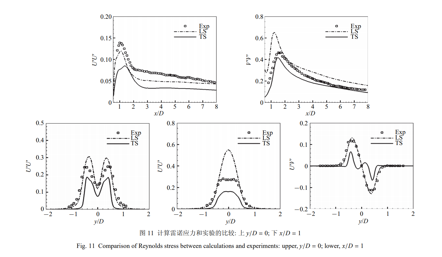

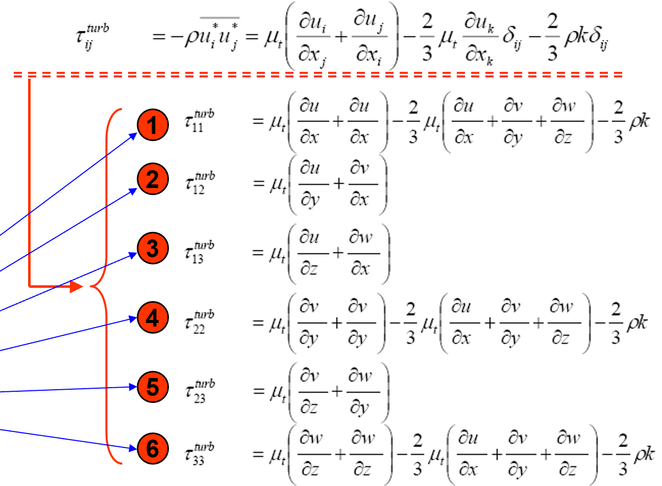

    我在计算圆柱绕流问题中,需要计算雷诺应力分布。文献中涉及了雷诺正应力U'U'、V'V'和切应力U'V'。在软件中需要输入如下的场函数进行计算,遇到的问题是不太清楚这里雷诺正应力U'U'、V'V'和切应力U'V'分别表示下图中哪些项 ?:143: 请了解这块的前辈能够解答一番!:chouchou:
      文献中的雷诺应力介绍如下图
    https://www.usna.edu/Users/oceano/barrett/SO414/Lesson10.pdf
    看这个:chigua:

    @bestucan 感谢铁子的参考资料,已经弄明白了,之前的设置是对的。然而计算出来和试验值差异较大,总体分布的趋势一致,但数值上差了几十倍,之前听师兄说SST模型计算雷洛应力不准,计算结果来看确实不太准,也可能是我哪里设置的不对。:zoule:
