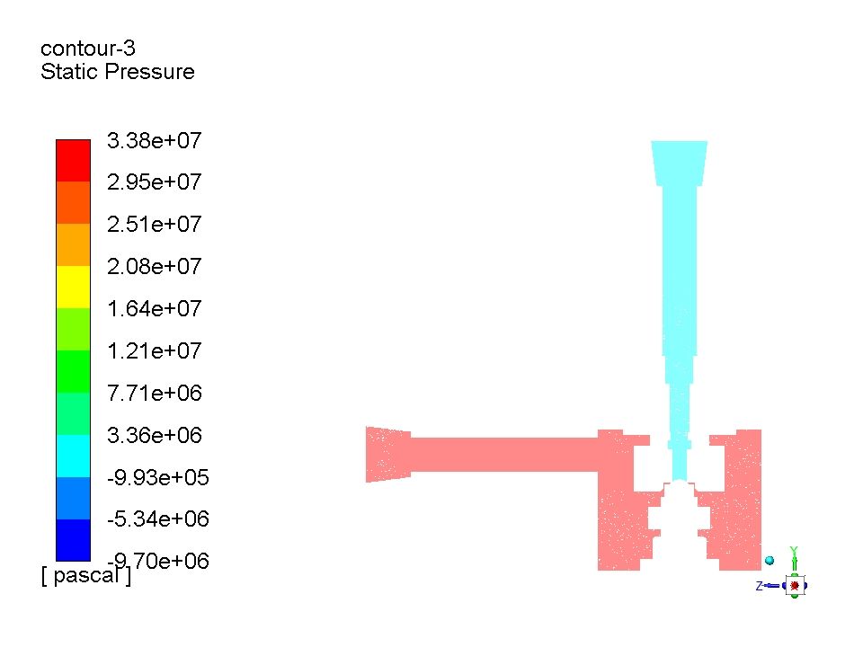

    请问有没有做高压阀门模拟的大神,请教几个问题。
    目前本人是做高压阀门模拟,模拟采用质量流量入口和压力出口,实验数据采集的是0-30MPa的入口的质量流量和入口的压力。为什么我模拟的结果都是入口压力远远小于实验结果,假如采用压力入口的话,入口的质量流量又远远大于实验结果。有没有做相关方向研究的大神来指点迷津,或者是有兴趣的小伙伴一同探讨。

    可否将mesh\case 和dat 文件上传一下,典型计算结果及收敛过程展示下,便于判断!

    是否是参考压力的设置问题?还有就是fluent的进口压力是总压,一般实验采集的是静压或叫表压,这两个之间差着一个动压,个人浅见,不太懂具体问题。
    努力守恒。
    W 1 条回复 最后回复
  • bestucanB 在线
    bestucanB 在线
    入口处的压力小,因为出口在“泄压”。极限条件,出口处堵死,入口处压力就会增的特别大。
    所以当设定为固定压力时,会大大增加流速。
    总之就是阀门对流体的阻滞作用弱,所以导致压力上不去。
    而你的模型里,阻滞流体的部分主要依靠狭窄的通道。(极限条件,那狭窄的通道特别宽,以至于出入口根本就是联通的,等压的)
    而狭窄的通道可以阻滞流体,直接分析,这流体得足够粘,通道的壁面得足够粗糙。阻滞的作用才大,才能在入口处把压力憋上去。可能模拟相对于实验:壁面太滑、粘度太低。也可能是网格在那狭窄的地方太糙,以至于没有反映出阻滞效果。

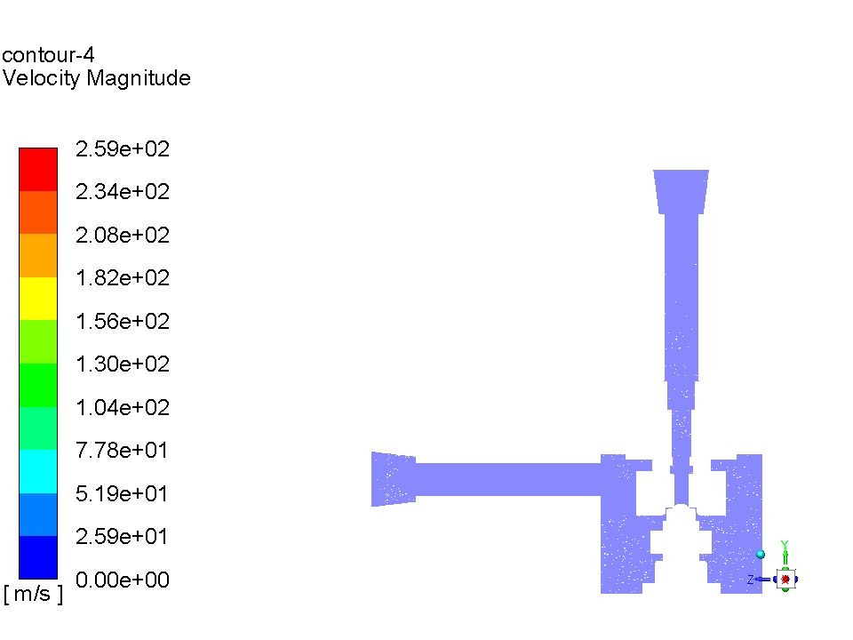

    我看了一下,狭缝处网格质量可能要提升,狭缝质量不佳导致速度分布不均匀,同时建议看看入口流量和出口流量,是不是稳定了。

    @ibelief 在 高压阀门模拟 中说:
    刚刚看了一下你提供的case 的流量情况
    Mass Flow Rate (kg/s)
                           inlet               0.0033
                          outlet        -0.0033111957
                             Net       -1.1195664e-05
    这方面感觉问题不大。 但是狭缝处流场不太连续

    @西湖冷月 我设置了操作压力为一个大气压和0时,两个模拟结果没有变化
    Liping Wei
    阀芯阀座配合处的网格质量必须进一步改进,另外流动速度较满,间隙应该继续调小,试试。

    为了能够进一步加密网格,根据流体域的对称性,我采用了对称流体域,目前的模拟结果已经上传到网盘链接。目前还有一个疑问,全流体域我的入口边界条件为0.01kg/s,目前对称流体域我设置的是0.005kg/s,这样设置对吗?根据目前的模拟结果来看,现在入口的压力太高了,有没有大神再给指点一下,不胜感激》

    建议你截几个典型位置的图....

    感谢各位老师和同行的鼎力相助,目前入口最高压力能够达到30MPa,和实验匹配效果较好。
