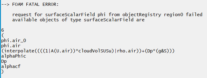

    你的边界条件里面调用了phi,但是求解器里面没有,检查下你的边界条件

    @李东岳 好的 感谢您的解答,我去看一下边界条件!
