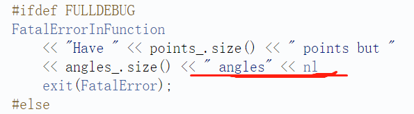

    state/lumpedPointState.C: In constructor ‘Foam::lumpedPointState::lumpedPointState(const pointField&, const vectorField&, Foam::quaternion::eulerOrder, bool)’:
    state/lumpedPointState.C:154:49: error: expected ‘;’ before ‘exit’
      154 |             << angles_.size() << " angles" << nl
      155 |             exit(FatalError);
    是在154行nl后添加;就可以了吗
    bestucanB 1 条回复 最后回复
    在 中回复了 hongjiewang 最后由 编辑
    @hongjiewang 我也编译过 debug 模式的 of ,就是比正常慢点,没出现过这种错误。这种错误看起来很初级不像是源代码带的。我搜我的代码的这个文件也没这句。
    单这个错误,是的,加个分号就行。就是一个语句忘了结尾。
    H 1 条回复 最后回复
    hongjiewang
    在 中回复了 bestucan 最后由 编辑
    @bestucan
    加了分号确实可以继续编译了,但是我从https://www.openfoam.com/documentation/guides/latest/api/lumpedPointState_8C_source.html找到源文件,他也是没有分号的,我没有改动过这个文件。
    @hongjiewang
    照这个修改,不加引号,加 << 和下面一句连一起。
    https://develop.openfoam.com/Development/openfoam/-/commit/fa86a98482355f28520374069479d63303016c30
    H 1 条回复 最后回复
    hongjiewang
    @bestucan 谢谢老师 已改:xinxin:
