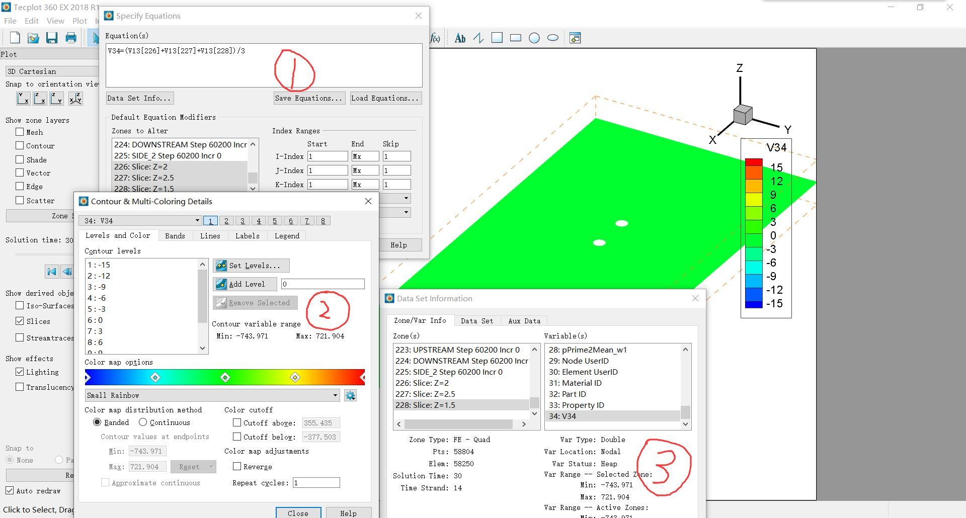

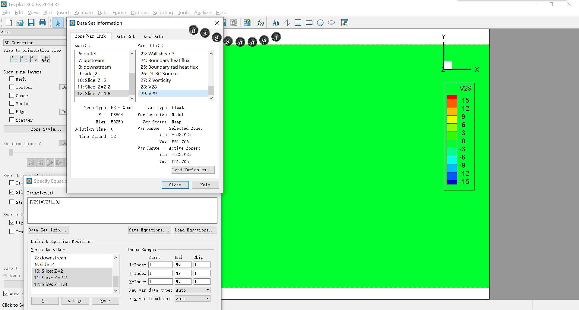

    contour 的范围是正负七百多。可是2里的 contour levels 才正负15?

    我也试过各种范围,都不能成。
    问题似乎是,虽然算出来了正确的结果,但是显示出来图中每个单元的值都是0,实在没办法就不算这个东西了。
    您好,谢谢你的意见,我试了一下还是不行,如图。
    现在的问题似乎是,就算新的变量计算成功了,也不能正确的生成图像,现在是困在这一步,也找不到原因😂
