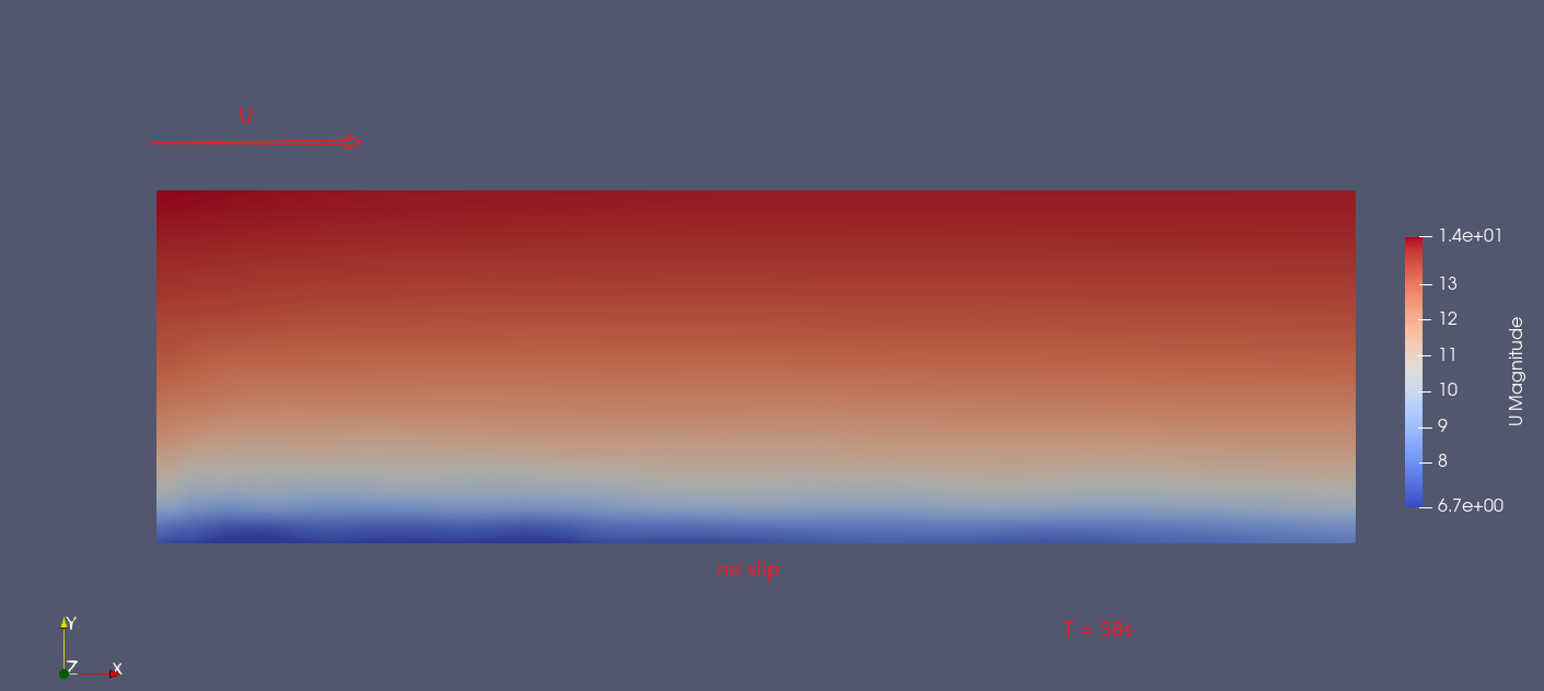

    今天在做模拟的时候发现,对入口进行CodedFixedValue边界赋值后,noslip壁面的速度不为0,换成FixedValue边界后又正常了,这是为什么呢?

    这是计算得到的流场

    @veen 破案了,应该是paraview读取case的问题openfoam-post-processing
