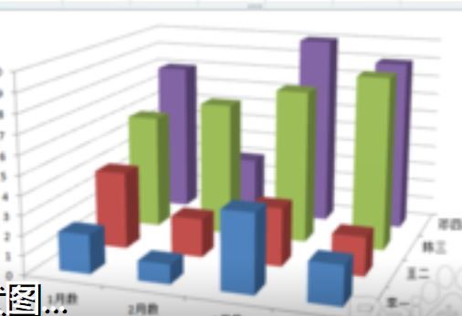

    有人会画这种图么?下面是原始数据,xyz,xy是坐标,z是高度。帮老铁做一个啊
    -1.012290266	-0.271242359	0.206228739
    -0.271242359	-1.012290266	0.020833333
    -1.808492502	0.524959876	0.206228739
    0.524959876	-1.808492502	0.020833333
    0.271242359	1.012290266	0.020833333
    1.012290266	0.271242359	0.002104594
    -0.524959876	1.808492502	0.020833333
    1.808492502	-0.524959876	0.002104594
    -2.391352991	-1.650305084	0.206228739
    -1.650305084	-2.391352991	0.020833333
    -3.187555227	-0.854102849	0.206228739
    -0.854102849	-3.187555227	0.020833333
    1.650305084	2.391352991	0.020833333
    2.391352991	1.650305084	0.002104594
    0.854102849	3.187555227	0.020833333
    3.187555227	0.854102849	0.002104594

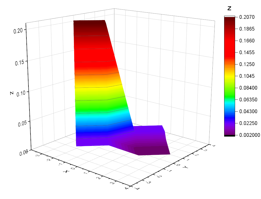

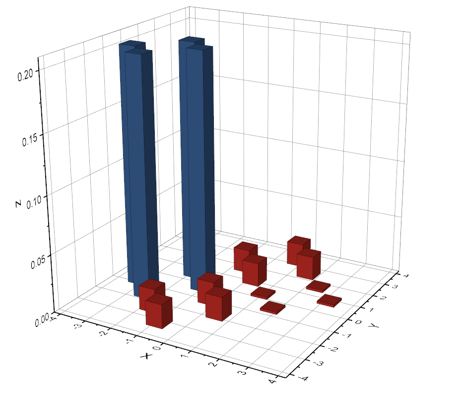

    很快嗷,Origin就出图了,画出来应该是这样的吧?

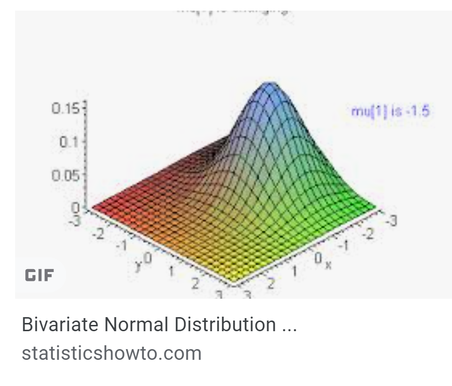

    @veen 老铁厉害啊 我这没有origin origin能做高斯分布曲线图不
    V 星 2 条回复 最后回复
  • 星 离线
    星 离线
    星星星星晴 大神
    https://wizardforcel.gitbooks.io/matplotlib-intro-tut/content/matplotlib/31.html
    把x3y3dz改为你的数据就行,剩下的就是设置图的其他东西了
    为啥恢复间隔300s。。。
    回来了,都回来了~
  • V 离线
    V 离线
    veen
    @李东岳 可以是可以,不过数据点得细,或者插值一下再做,您上边这个图应该是用matlab画的
