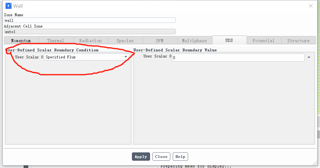

    铁铁们,小弟遇到一个设置通量的问题。
    我在模拟污染物的扩散,首先用稳态求解simpleFOAM算了风场分布,然后算污染物的控制方程,这个控制方程是关于污染物浓度的。现在我在一个地面(设置的wall边界)上,有一个污染物的质量流入。现在知道这个地面的污染物质量通量mass flux,怎么设置这个边界呢?
    我在fluent里面看见可以直接设置specific flux,但是OpenFOAM里面不知道是否有这样的边界条件

    @bestucan 感谢回复。我现在是有扩散物的固定流量是多少,所以我把他转换成了梯度边界,根据以下公式做的:
    梯度*扩散系数=流量,所以梯度=流量/扩散系数
    按理说还有这个公式:
    速度*浓度=流量,所以浓度=流量/速度
    但是我加流量的边界是wall边界,速度是0,用这个公式没法反算边界上的浓度是多少。这让我不得不用第一个公式,通过设置固定的梯度来设置边界。。
    目前算出来的结果和文献差距很大,我不知道按第一个公式,通过设置梯度来表示流量对不对。
