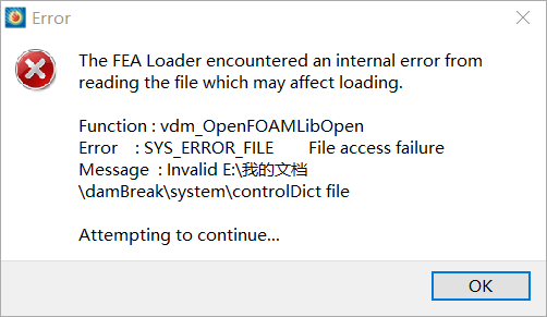

    @队长别开枪 但是tecplot对于多域计算支持很差的。读取controlDict文件无法获取多域的信息,如果有什么方法可以解决,还请不吝赐教。

    @硫酸亚铜 在 有谁知道怎么在openfoam3.0.1上编译foamToTecplot360?求教。 中说:
    多域计算
    这个我不知道,不好意思啊。

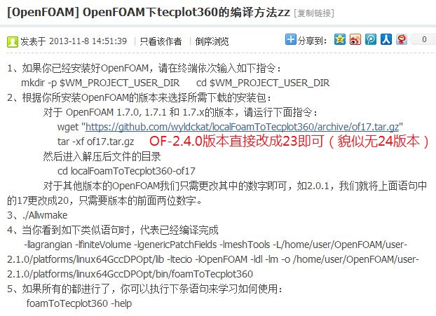

    0_1469972545332_foamToTecplot360编译.JPG 下载OF-2.3.0对应的tecplot360版本进行编译即可,我在OF-2.4.0版本安装没问题,你可以试试,我的理解是,OF-2.3.0后tecplot没有变
